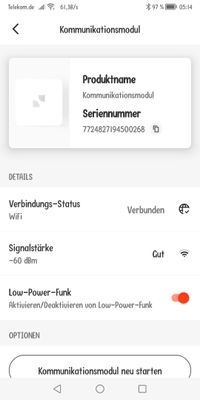

Hallo Benjamin, ich habe bei einer Freundin von mir ViCare Thermostate und Klimasensoren eingebaut savings Paket ist freigegeben  das Funktioniert auch alles super nur das Intelligent heat control ist nicht aktiv könntet ihr einmal schauen woran es liegt?

Hallo Christoph-H,
da fehlte noch das Update des Kommunikationsmoduls, damit die Intelligent Heat Control kompatibel ist.
Das habe ich soeben installiert, die Funktion sollte jetzt verfügbar sein.
Vielen Dank für deine sehr schnelle Hilfe funktioniert alles. Danke👍
