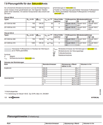

Eine 201.A16 benötigt 1400l /h Volumenstrom im Heizkreis.
Der 46l Puffer ist da ein kleiner Notnagel.

das könnte man an der alten Anlage mit einem Ultraschall Volumenstromesser prüfen.
Oder du baust für ein paar Minuten einen Energiezähler in die Leitung der Umwälzpumpe, stellst sie auf höchste Stufe, machst alle Heizkreise auf und postetest die elektrische Leistungsaufnahme und den Typ der Pumpe.
Irgend etwas zwischen 201.A10, 201.A13 und 201.A16 wäre die richtige Wahl.
