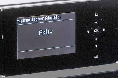

Spezialkenntnisse sind mit Vitoflow von Viessmann nicht erforderlich. Um damit den hydraulischen Abgleich durchzuführen, werden ein handelsüblicher Laptop, die Service-Software Vitosoft 300 sowie ein Service-Koffer, der zwölf funkgesteuerte Stellantriebe enthält, benötigt. Die Gas-Brennwertgeräte Vitodens 300-W, 333-F und 343-F haben den erforderlichen Volumenstromsensor bereits integriert.
Für alle anderen Viessmann Wärmeerzeuger ist darüber hinaus ein Erweiterungs-Koffer erforderlich, der neben dem Volumenstromsensor eine Hocheffizienzpumpe, Adapter und flexible Anschlussleitungen enthält. Service- und Erweiterungs-Koffer sind einmalige Anschaffungen, da alle darin enthaltenen Komponenten nach Beendigung der Arbeiten abgebaut und wiederverwendet werden.
Im ersten Arbeitsschritt werden raumspezifische Daten wie Heizlast und Typ der Thermostatventile in das Vitosoft 300 Programm auf dem Laptop eingegeben. Danach können die vorhandenen Thermostatventilköpfe gegen die Funk-Stellantriebe ausgetauscht und – je nach Wärmeerzeuger und Heizungsanlage – Volumenstromsensor sowie Hocheffizienzpumpe aus dem Erweiterungs-Set mit wenigen Handgriffen installiert werden. Anschließend wird der Messvorgang über Vitosoft 300 gestartet. In weniger als einer Stunde ermittelt das TÜV-zertifizierte Verfahren die Voreinstellwerte der Thermostatventile und die erforderliche Pumpenleistung. Je nach eingesetztem Wärmeerzeuger werden die optimale Pumpendrehzahl und die Heizkennlinie direkt von der Heizungsregelung übernommen. Vitosoft 300 protokolliert die Ergebnisse und erzeugt auf Wunsch ein vorgefertigtes Formular für den Antrag von KfW-Fördermitteln. Abschließend müssen nur noch die ermittelten Einstellwerte auf die Thermostatventile übertragen und die Thermostatköpfe wieder installiert werden.
