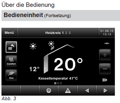

ich habe zwar eine Vitodens 300-W aber die gleiche Regelung Vitotronic 200, Typ HO2B. Ich hoffe daher, dass die Einstellungen bei Dir genauso funktionieren, wie bei meiner Anlage. Wie die Einstellungen vorzunehmen sind, ist in Deiner Bedienungsanleitung beschrieben. Trotzdem hier noch einmal eine Kurzzusammenfassung. Bitte beachte, dass die Menüs bei Deiner Vitodens 200 vermutlich etwas anders aussehen.
So oder so ähnlich sollte das Display in der Grundeinstellung (Hauptmenü) aussehen.

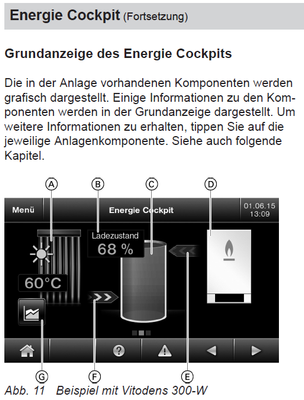

Mit der "Pfeil-nach-rechts" Taste gelangst Du in das Energie Cockpit.
Das sieht dann so aus:
Jetzt tippst Du auf das Symbol der Therme (D)

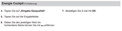

Dort kannst Du endlich unter "Eingabe Gasqualität" den Brennwert und die Gaszustandszahl eingeben.
