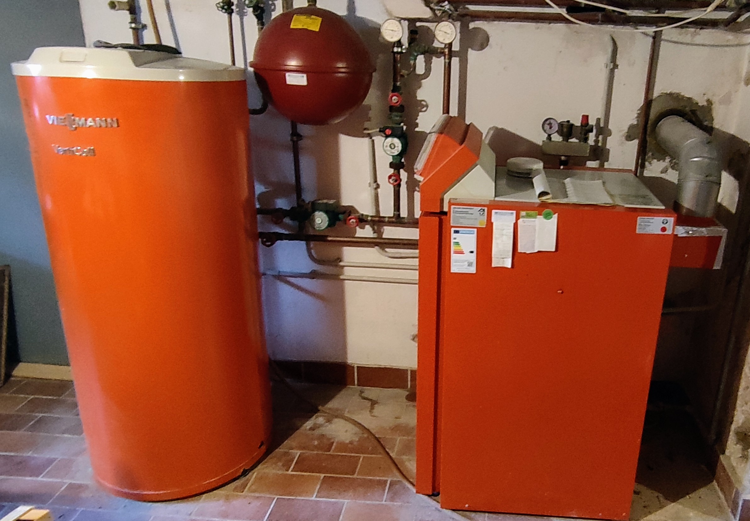

Hallo ich habe jetzt noch eine vielleicht etwas blöde Frage.
Kann mir vielleicht bitte jemand die Heizungsanlage erklären. Was habe ich dort alles!?
Gibt es bei der Anlage einen Pufferspeicher??
Habe Rexola Bifferal RN, Typ RBR 23
Vielen Dank

Rechts hast den Kessel mit Brenner. Und den Abgasanschluss.
Dann kommt das Ausdehnungsgefäss(der dunkelrot-braune Behälter). Und daneben dann der Warmwasserspeicher.
Du hast also keinen Pufferspeicher für die Heizung.
Es ist sehr ungewöhnlich, dass die Tür vom Kessel zum Speicher hin geöffnet werden kann. Eine Wartung wird so künstlich erschwert, weil hier die Bewegungsfreiheit stark eingeschränkt ist.
Danke. Die hängen die Tür zur Wartung immer ganz aus

Hallo
Ich habe Ihre Frage bereits in einem anderen Beitrag beantwortet, aber das Bild zeigt, dass der WW-Speicher keinen Flansch hat, daher ist der nachträgliche Einbau einer Elektroheizung nicht möglich.
Schöne Grüße
Guten Morgen @Michael7273 ,
ich kann hier @divanc nur zustimmen.
für den bei dir installierten Speicher haben wir keine offizielle Lösung zur Nachrüstung eines
E-Heizstabs.
Somit können wir keine Gewähr oder eine Empfehlung für dein Vorhaben aussprechen und somit
auch keinen kompatiblen E-Heizstab anbieten.
Aufgrund des Alters des Speichers wäre es sicher sinnvoll, diesen zu tauschen. Im Zuge
dessen kann auch ein Heizstab angeboten werden. Für ein Angebot solltest du dich an deinen
Heizungsfachbetrieb wenden.
