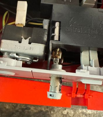

Sicherung gefunden, diese sieht allerdings nicht mehr so gut aus.
Puh, dass muss je ein richtiger Kurzschluss gewesen sein. Ob die Regelung das überlebt hat ?
Ich hoffe doch.
Wie würdest du jetzt weiter vorgehen?
Mmh, zuerst einen neuen Sicherungshalter und eine neue Sicherung. Vor Einsetzen aber alle Pumpen abklemmen. So sieht, ob es die Regelung noch tut.
Dann die Pumpen nacheinander wieder anschliessen.
