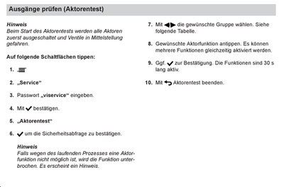

Vermutlich steckt das 3-Wege-Ventil in der WW-Heizung fest.
Versuchen Sie im Relaistest zwischen Heizen und WW mehrmals die Zielposition des 3-Wege-Ventils zu ändern.

Habe es mit dem Aktorentest versucht. Habe sowohl beim Heizkessel als auch bei Heizung die Zielposition des 3 Wege-Ventil auf Heizen geändert. Habe dann den Aktorentest beendet. Habe ihn dann nochmal gestartet, allerdings war das 3 Wege-Ventil in der mittleren Position.

Der Schrittmotor des 3-Wege-Ventils sollte beim Relaistest hörbar sein. Wenn Sie den Relaistest verlassen, sollte das 3-Wege-Ventil in den Automatikmodus schalten. Sie haben derzeit keine Heizanfrage. Erhöhen Sie die gewünschte Raumtemperatur.
