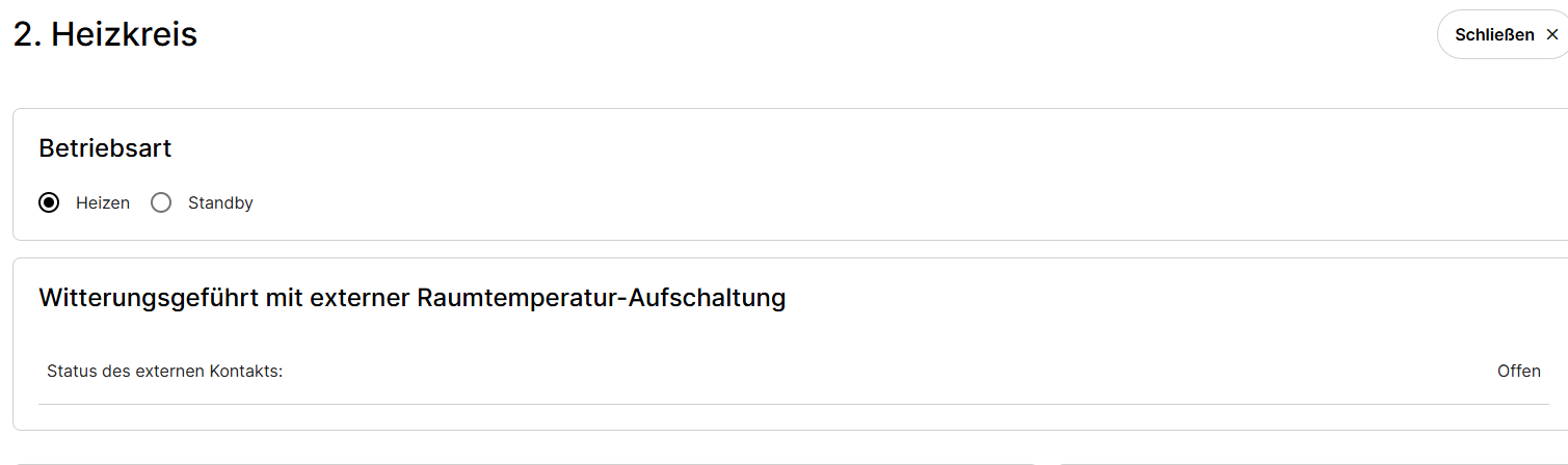

Bei meiner Vitodens 222 springt der Heizkreis 2 (Fußbodenheizung) nicht an. Die Heizkreispumpe ist immer aus (egal ob Komfort oder Normal). In der App steht es besteht kein Wärmebedarf. Manuell lässt sich die Pumpe anschalten, mein Monteur hat es aber bislang nicht geschafft die Einstellungen so zu setzen, dass es funktioniert. Vor dem Tausch der Therme lief die Fußbodenheizung. Heizkreis 1 (restliche Heizkörper) funktioniert einwandfrei.

Nein, seit ich vor einem Jahr die alte Therme durch die neue ersetzen habe lassen, funktioniert die Steuerung über die Therme nicht mehr. Hardware wurde alles geprüft und funktioniert auch. Hast du dir meine Kommentare unter https://community.viessmann.de/t5/Gas/Heizkreis-2-fuer-Fussbodenheizung-funktioniert-nicht/m-p/58485...
durchgelesen? 1396 steht auf 25, Anlage ist auf witterungsgeführt eingestellt. Und den Raumtemperatur-Sollwert von 8 Grad bekomme ich eben nicht weg. LG und Danke für die Antwort, ich hoffe aber sehr auf eine Lösung, ich bin ja der Meinung, dass mein Heizungsmonteur (Fachbetrieb) schon längst den Kundendienst von Viessman hätte kontaktieren müssen (bin ja nur der Anwender!). Hab ja schließlich auch gutes Geld bezahlt
Es ist korrekt, was Nud geschrieben hat. Der Heizkreis 2 wurde vermutlich versehentlich mit externer Aufschaltung programmiert. Hier muss der Inbetriebnahmeassistent noch einmal durchlaufen werden.
