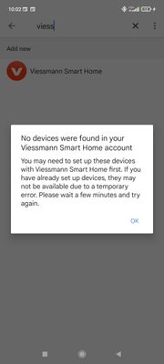

Hi Gerd,
mit ist bewusst, wie die Einbindung funktioniert, doch nach dem "Einloggen", wie du es nennst, kommt immer oben genannte Fehlermeldung.
"No devices were found in your Viessmann Smart Home account"

Versuche ich jetzt Vicare mit Google Home zu verknüpfen bekomme ich immerwieder die selbe Fehlermeldung:

Kann es sein, dass du dich mit einem anderen Account einloggst? Dazu solltest du mal in der ViCare prüfen, unter welcher E-Mailadresse du dort eingeloggt bist.
Hi und danke für die Antwort.
Nein, es ist der richtige Account
Ich habe mich auch schon in der App neu angemeldet, bringt auch nichts.
Gibt es irgendwelche Lösungsansätze?
Oder hatte jemand das gleiche Problem?

Hi Gerd,
Sind den die Thermostate in der Vicare App zu sehen/bedienen?
Gruß  Gerd
Ja das sind sie.
Dann würde ich in Home die Viessmann App löschen und nochmal neu einbinden. Bei mir hat es dann etwas gedauert bis die Thermostate in Home waren.
Gruß Gerd
Viessmann Smart Home ist noch nicht mit Google Home gelinkt, also kann ich es auch nicht löschen.
Es kommt die Fehlermeldung und das war's.
Beide Apps deinstallieren und neu installieren, sonst würde ich auch auf Passwort tippen aber das hast Du ja ausgeschlossen.
Gruß Gerd
Apps neu installiert und immernoch das gleiche Problem.
NichIch habe es auch geschafft, aber gestern wurde vicare aus meinem Google-Home entfernt. Ich habe versucht, es hinzuzufügen, es war nicht auf der Liste. Ich empfehle nicht, Viessman einzunehmen.
Bei mir besteht auch immernoch oben genanntes Problem, aber es scheint ja niemanden vom Viessmann-Support zu interessieren.
