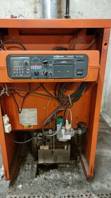

Meine Frage sind die Komponenten für die Zündung/ Feuerungsautomat von außen für mich zu sehen?

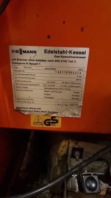

Ob es noch Ersatzteile gibt,kann ich nicht sagen. Die Gerätenummer ist zu undeutlich.
Gerätenummer = Hersteller Nr.??? Soll ich nochmal ein Bild mit besserer Qualität einstellen?

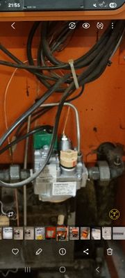

Ist das der zündbrenner?
Nein.Das ist die Gasarmatur. Der Zündbrenner ist ganz unten am Brenner. Da,wo die dünne Metallleitung hingeht.
Ist übrigens nichts für Laien . Immerhin ist es ein Eingriff in die Gasleitung.
