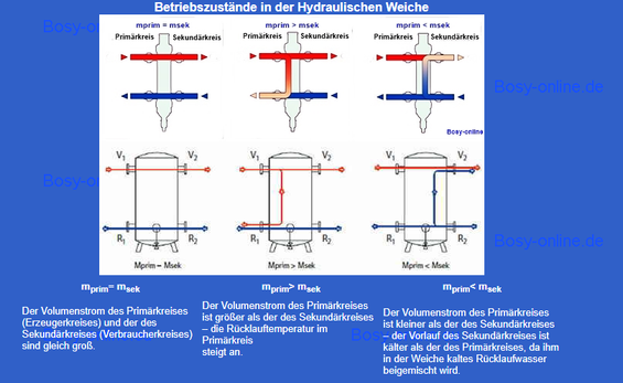

Ich habe die Vermutung, dass die Volumenströme von Heizkreis 1 und 2 nicht aufeinander abgestimmt sind und der Kesselkreis (Primär) und der der Heizkreise (Sekundär) nicht passend sind.
Beim Abgleich der hydraulischen Weiche muss der geräteseitige (primär) Volumenstrom ca. 10 bis 30 % niedriger als der anlagenseitige (sekundär) Volumenstrom einreguliert werden. Somit stellt sich dann ein Rücklaufabsenkung ein. Dies kann man erreichen, indem die Drehzahlen der Pumpen angepasst werden und der hydraulische Abgleich erfolgt. Die Drehzahl der internen Pumpe am Vitodens kann über die Codieradresse 31 in der Gruppe Kessel eingestellt werden.

Im günstigsten Fall hast du zwei Mischer (für jeden Heizkreis einen) oder eine Heizkreis ohne Mischer (HK1 bzw. A1) und einen Heizkreis mit Mischer (HK2 bzw. M2).
Wenn eine hydraulische Weiche verbaut ist, dann hast du für A1 auch eine separate Pumpe nach der Weiche.
M2 wird nach der Weiche über einen Mischer und eine Pumpe betrieben.
