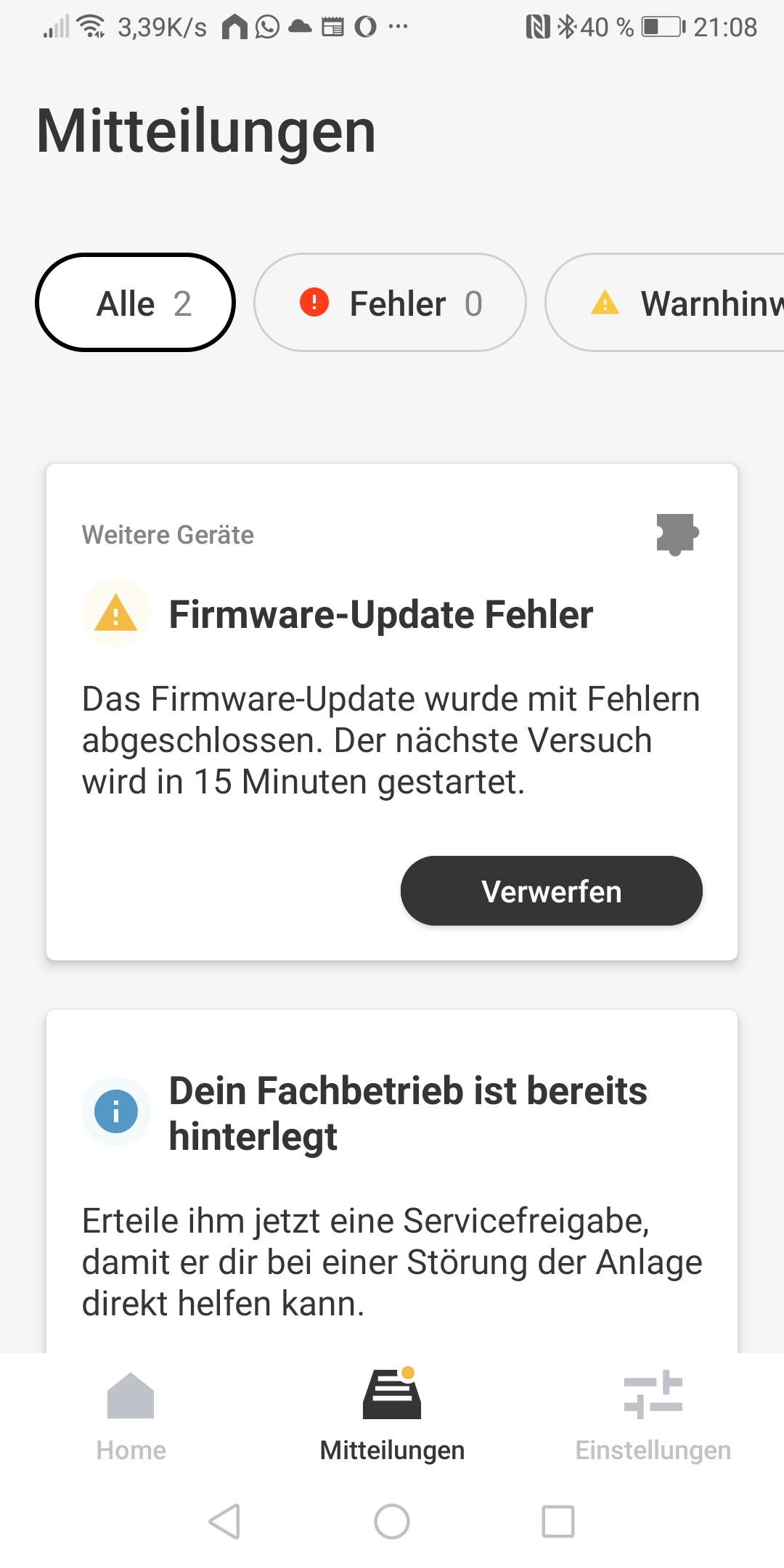

Könntest du mir bitte noch mitteilen welche Version der ViCare du auf welchem Smartphone, mit welcher Version des Betriebssystems du verwendest?
Zudem poste bitte noch einen Screenshot der Anzeige in der ViCare.
Vicare ist: 3.12.0
Android: 9
Smartphone: Honor 9 lite
