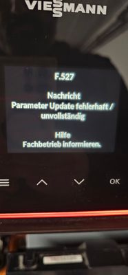

Der Feuerungsautomat (BCU) war defekt und wurde ausgetauscht. Die Anlage wurde danach gestartet. Jetzt erscheint jedoch die Fehlermeldung F.527-50. Nach dem Wechsel des Feuerungsautomaten kommt immer wieder dieselbe Fehlermeldung „Parameter Update“.
Was ist in diesem Fall zu tun? Kann mir bitte jemand weiterhelfen

Hallo Aynali, da muss mit Viguide eine Software aufgespielt werden. Die Bcu kommt blank und es muss die dazugehörige Kesselsoftware aufgespielt werden.
