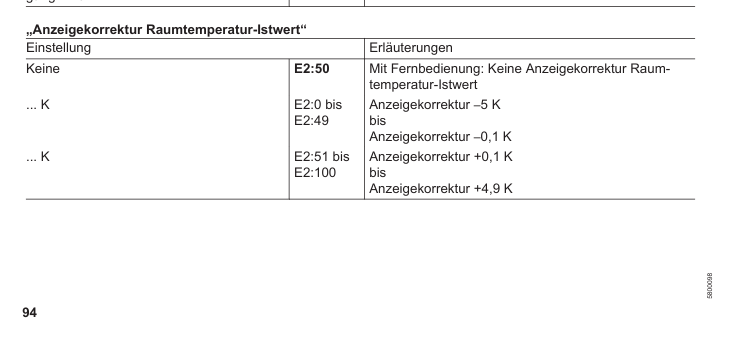

Hast Du mal diese Kodierung versucht.
das ist in Ebene 2 im Heizkreis x , für den die Vitotrol konfiguriert ist:
in deinem Fall E2:60 probieren

Wie gesagt musst du in Kodierebene 2 gehen.
Das Display am Kessel zeigt mir nur die Codierebene 1 an. Ich habe auch nur einen Heizkreis. Wie komme ich denn in die 2. Ebene?

2010 könnte eine 333-F FS3B sein?
siehe
https://static.viessmann.com/resources/product_media/5443192VSA00003_1.PDF
Seite 73 Codierebene 2 aufrufen

ok dann war das schon die richtige Anleitung
hier noch mal alles zu deinem Gerät:

Hallo.
Das hat geklappt. Danke schön.
