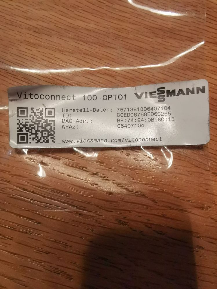

Könntest du bitte noch ein Foto der Rückseite des Vitoconnects posten, auf dem Barcode und Herstellnummer (16 Stellen, beginnt mit 7) zu erkennen sind?

Hallo Silke4,
Ich hoffe ich habe auch den richtigen Aufkleber Geschickt.
