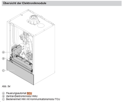

Hallo @mw28
Burner Control Unit = BCU
Brennersteuergerät

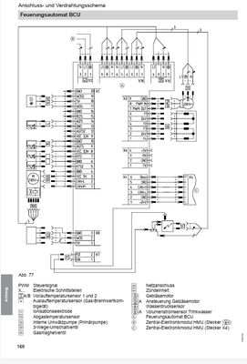

Das Problem kann auch durch eine Aktualisierung der BCU-Software gelöst werden.2025-05-05 15_32_55-5855199VSA00012_1.pdf – Google Chrome.png
