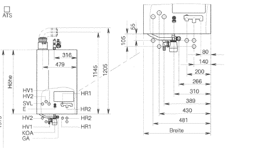

Hallo, hat jemand Erfahrung darin eine Eurola Brennwerttherme zu ersetzen und dabei alle Anschlüsse zu nutzen?
Ich meine, gibt es ein Viesmann Gerät das man nur auf das vorhandene Rohrsytem "draufsetzen" muss, ohne löten bohren etc.? Bohren und löten ist zwar nicht das Problem aber wenn es auch einfach geht! 😉
Hallo Hausbesetzer,
ganz so einfach wird es vermutlich nicht ablaufen. Die Anschlüsse sind zwar von der Reihenfolge ungefähr gleich, jedoch werden die Abstände der Anschlüsse z.B. beim Vitodens 300 anders ausfallen.
Eins zu eins Austauschen wird hier also leider nicht funktionieren.
Zur Veranschaulichung siehst die hier die Anschlüsse von einem Eurola und dem Vitodens 300:
Eurola
Vitodens 300
Viele Grüße °pa
