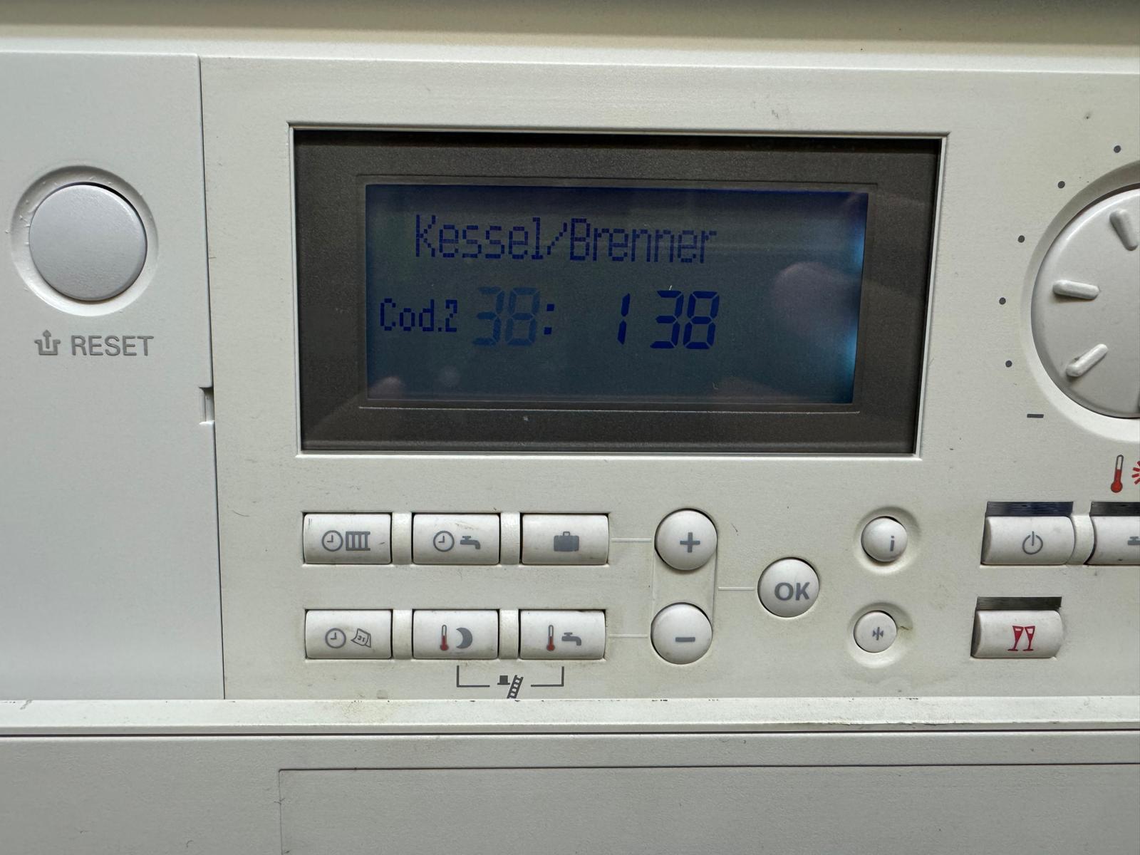

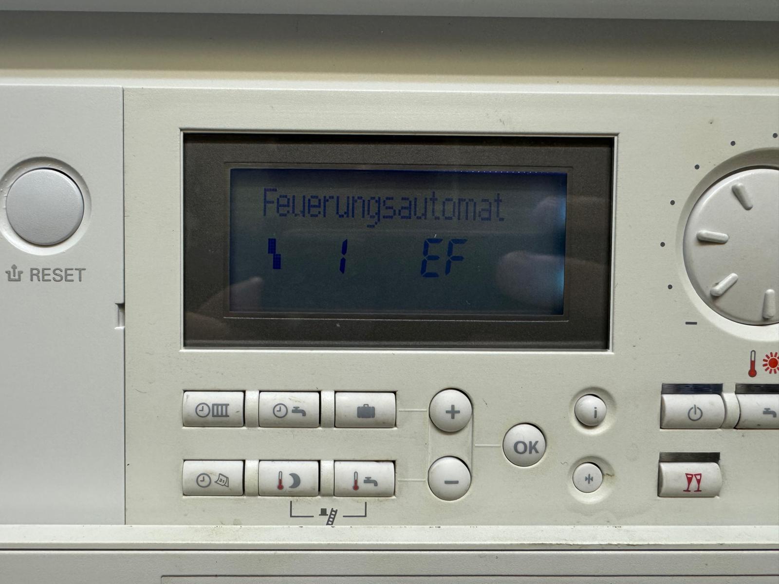

Der Fehlercode ist:
- 1EF
- auf der codierebene 2, Adresse 38 ist die 38  1.38 eingetragen.
Die Fotos habe ich angehangen.
Vielleicht hilft uns das weiter?
Nach Fehler quittieren und Reset:
Der Brenner versucht 3x zu starten und dann blinkt die rote LED und der Fehler ist wieder da.
Die Schornsteinfeger Stellung zündet auch nicht.
Also ein permanenter Fehler 🤔

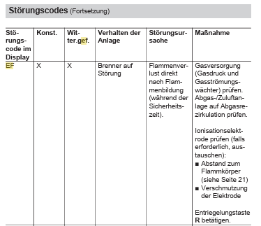

EF-Störung:
Da der Brenner bereits seit einiger Zeit in Betrieb ist, kann er sich auch mit Kondenswasser füllen. Überprüfen Sie den Kondensatsiphon, das Verbindungsrohr zwischen Siphon und Wärmetauscher und den Wärmetauscher auf Verschmutzung.

Der EF-Fehler hat nichts mit dem Kodierstecker zu tun.

Die Zündelektrode ist unproblematisch, da der Brenner zwar zündet, aber innerhalb der Sicherheitszeit auch erlischt (daher der EF-Fehler). Ursache kann die Ionisationselektrode sein (7834038 IO-Elektrode Ni-Ferral 19kW) oder der Gasversorgungsdruck, der beim Brennerstart zusammenbricht.
