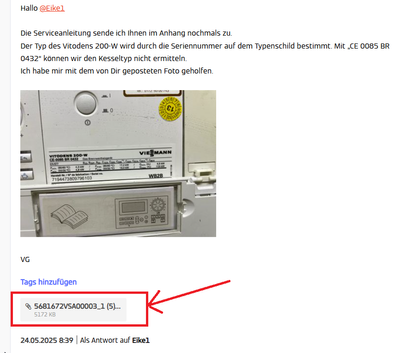

Typschild

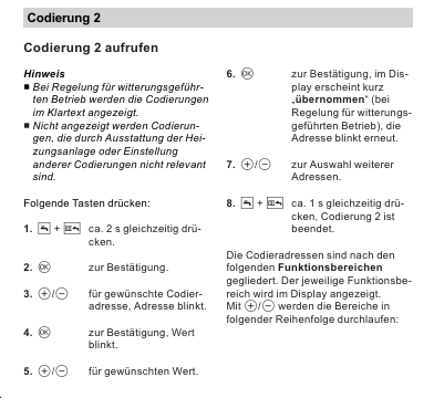

Anschließend lesen Sie den Wert der Codieradresse 38, in der Codierebene 2, ab.
Ich schätze, es wird 38:33 sein.

Codieradresse 38
Ebene 2
Wie sollte der Wert richtig codiert sein?
Das ist kein Code,sondern die Statusanzeige des Feuerungsautomaten. Alles andere als Null ist mindestens bedenklich.

Es gibt versteckte FA-Fehler, die bei BE nicht angezeigt werden. Diese können Sie nur an der Codieradresse 38 auslesen.
Vorgehensweise zum Aufruf der Codieradresse 38:

Ich bin Morgen am Kessel und würde die Codieradresse auslesen.
Eine Bitte: ich habe scheinbar die falsche Wartungsanleitung.
Könnten Sie mir die gültige senden?
Besten Dank

Wenn Gebläse ,Pumpe und Zündung bereits erneuert wurden,liegt der Verdacht nahe,dass der Fehler in der Regelung/ Feuerungsautomaten zu suchen ist.
Und dafür gibt's Codieradresse  38. Mit dem Unterschied,dass unter dieser Adresse nur ein Code angezeigt wird,aber nicht selbst codiert werden kann
Hallo @Eike1
Ich habe Ihnen die richtigen Anweisungen bereits zweimal gegeben, daher gebe ich sie Ihnen ein drittes Mal.
2025-05-25 11_23_28-Viessmann Climate Solutions Community - Viessmann Climate Solutions Community – .png
Öffnen Sie den PDF-Anhang unten.
