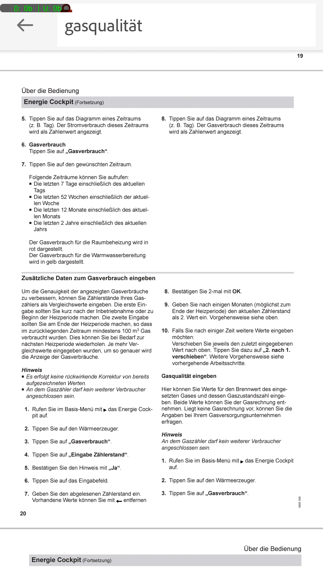

Hallo Josef,
was hast du denn für eine Regelung? Laut Viessmann Ersatzteil App sollte das eine Vitotronic 200 HO1B oder HO2B sein?!? Da müsste es auch ein Energiecockpit geben. Dort kannst du die Gasqualität eingeben. Aber vielleicht hast du ja auch eine andere Regelung, wo man das nicht mehr eingeben kann. Viessmann lässt bei den neueren Regelungen leider immer mehr Einstellmöglichkeiten weg, was sehr schade ist.
Viele Grüße, Thomas
Hallo Thomas,
ich finde es schon super, dass du dich mit meinem Problem so intensiv auseinandersetzt.
Ich habe die Regelung Vitotronic 200, Typ H01B für witterungsgeführten Betrieb. Die Bedienungsanleitung hat den Stand 1/2016.
Unter dem Punkt 3 "Über die Bedienung" gibt es aber keine Unterpunkt "Energie Cockpit". Auch wenn ich an der Anlage die einzelnen Punkte durchklicke, wird kein "Energie Cockpit" angezeigt. Somit kann ich keine Gaszustandszahl/Brennwerte oder Gaszählerstand eingeben.
Damit bin ich wieder bei meiner Kritik an der APP und der fehlerhaften Darstellung des Gasverbrauches. Aber natürlich kann ich nun nachvollziehen, warum die Werte so stark abweichen, aber es bleibt die Frage, warum die Werte bei diesen Abweichungen überhaupt in der APP dargestellt werden, wenn dem Verbraucher selber die wohl damals möglichen manuellen Eingaben zur Korrektur heute nicht mehr zur Verfügung stehen.
Die Frage nach der Sinnhaftigkeit bleibt also.
Herzliche Grüße
Josef
