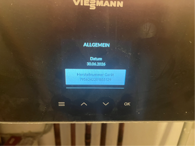

Solltest du dir unsicher sein, teile mir bitte die Herstellnummer des verwendeten Kommunikationsmoduls mit, damit ich einen genaueren Blick darauf werfen kann.
Die Herstellnummer hat 16 Stellen und beginnt mit einer 7. Bei externen Modulen (Vitoconnect) ist die Nummer auf der Rückseite des Gerätes zu finden, bei internen Modulen kann die Nummer über das Menü der Anlage unter Menü - Informationen - (Gerätestatus) - Komm.Modul / WLAN / Internet abgerufen werden.
Hi Chris,
dann weiß ich nicht welches Konto ich genommen haben soll....
Die Nummer ist 7956 2422 0185 5129
