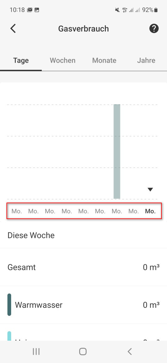

Hallo MichyF,
ich kann dir leider nicht ganz folgen, könntest du dazu bitte entsprechende Screenshots posten?
Ggf. ist es auch nur ein Anzeigefehler deiner Smartphones, welches mit der stetig wechselnden Ansicht nicht klarkommt?
Gerne, hier angefügt die Anzeige meines Samsung Galaxy S21 FE 5G mit Android 12. Neuer geht's fast nicht mehr 😏 Handy ist dabei im Portraitmodus und nicht Landscape.
Der Bug tritt beliebig oft auf, selbst wenn ich die App beende und erneut starte und die o.g. Schritte weiderhole, sieht die Anzeige bei Schritt 6) wie im Screenshot aus.
Was passiert, wenn du die App schließt (inklusive ausloggen), den Cache des Smartphones löschst und die App anschließend neustartest?
Danke für deine Antwort!
Habe folgendes gemacht:
  1. Abmeldung von der App
  2. Entfernen der App aus den laufenden Anwendungen, also komplett geschlossen
  3. Cache der App in den Android Einstellungen geleert
  4. App gestartet
  5. Angemeldet
  6. Gleiches Problem wie oben beschrieben
Michael
Alles klar, vielen Dank ich gebe es weiter.
