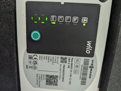

Und noch ein paar Bilder

Želena temperatura sanitarne vode je nastavljena nad 50 stopinj, kar je razvidno iz priloženih slik.
Mislim pa, da kotel ciklira med pripravo sanitarne vode (cevni toplotni izmenjevalnik 1,8 m2), zato bi tukaj omejil maksimalno moč kotla pri pripravi sanitarne vode.
