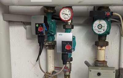

Habe in 4,5 Monaten 31000 Brennerstarts.
Die Anlage 60kw wurde an vorhandene Anschlüsse angebracht. Kein Puffer. Mehrfamilien Haus mit Geschäft. Es wird insgesamt nicht soviel geheizt.
Kann mir irgendwer sagen ob das noch im normalen Bereich liegt ? Heitkreis 1 zeigt 70 grad wenn Warmwasser aufgeheizt wird ! Ist das normal ?
ich schaue mal nach . weil ich da keine ahnung habe . ist der Egler in der Heizung integriert oder seperat?
ja
Hallo nochmal nach längerer Beobachtung ist mir aufgefallen das wenn der Brenner Startet der manuelle Fühler im Heizkreis um 10 Grad sinkt . Wenn der Brenner wieder aus ist steigt die Temperatur wieder. Sollte das nicht umgekehrt sein ?

Nochmal beim Warmwasser kommt die Heizung in die Modelation. Bei Heizkreis nur selten. Schalter immer ab . Gerade 1 Mieter getroffen bei dem stehen die Thermostate auf 2,5. Das Wasser kommt auch kälter zurück im Heizkreis.

Vielen Dank. Ich werde es mal umstellen auf 4 0 und berichten . Aber zum Heizkreis 1 muss ich sagen da wird nicht soviel Heizleistung gebraucht wie beim Heizkreis 2(mit Mischer) . Heizkreis 1 Läden/Büro nur einer ist da regelmäsig da die anderen 2 mal die Woche. Heizkreis 2 ist keine Fußbodenheizung sondern auch nur Heizkörper. Heizkreiß 2 braucht auf jedenfall mehr wärme als 1. Hatte mal Heizkreis 2 in nur Warmwasser gestellt zum testen da sprang die Heizung nicht an weil Heikreis1 fast nichts braucht. Kann es sein das die Pumpe im Heizkreis 2 zu schwach ist? aber andereseits ist es in den Wohnungen vom Heizkreis 2 ja warm......

OK, dann haben Sie an beiden Heizschlangen Heizkörper.
In Ihrem Fall wäre es notwendig, den Sekundärdurchfluss zu erhöhen, aber die vorhandene Pumpe am HK2 ist bereits auf Maximum eingestellt, sodass es eigentlich keine andere Lösung gibt, als eine leistungsstärkere Pumpe zu installieren.
ok das werde ich mal mit dem Heizungsbauer besprechen. Hoffentlich bringt das den Erfolg
