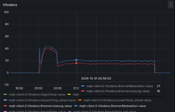

moin @V_User !
was du am Gerät und wahrscheinlich auch in der Vicare siehst ist die Leistung, nicht die Modulation.
Unten rum ist die Modulation immer höher als die Leistung, bei 100% treffen sie sich. Das Minimum ist 11% Leistung (bei einer 19kW) / 16% Modulation (bei mir).
bei mir sind bei 21% Modulation nur 16% Leistung, aber das kann auch mir der Gasart / Energiegehalt / Zustandszahl / Gasdruck / ... zu tun haben. Das Ding reglet ja schliesslich, und das verdammt gut (unser Schornsteinfeger sagt, dass die Viessmann Gasthermen mit Lambda Pro so gut regeln, dass er die nur noch alle 3 Jahre misst, alle anderen Hersteller alle 2 Jahre)...
Grüsse!
Phil
ps. die BrennerLeistung findest du an 0xA38F, skaliert als halbe Prozente - dann stimmt deine Wertewelt auch wieder 😉
pps. Mit der B3HB hast du (und ich auch) wahrscheinlich die beste Therme der Welt (kein Schei...!). "Neben" der konkurrenzlosen Regelung ist es die letzte mit Kugelbrenner und damit die Ausgereifteste. Auch super zu warten. Danach kamen dann die OneBase Dinger, wo wieder gespart wurde (z.B. zylindrischer Brenner und identischer Brenner (Kessel?) für mehr (alle?) Nennleistungen, stromfressende Steuerung wo alles vernagelt ist, viel anfälligere Sturmregelung, u.s.w u.s.f... Als ich die gekauft hatte, hatte ich keine Ahnung von der Materie (aber wohl einen guten Heizungsbauer). Wie gut das Ding tatsächlich ist, hat sich mir erst langsam in einigen Jahren intensiven Beschäftigens damit und mit andren offenbart... Und wenn ich sehe, wieviel Wärme die in's Haus bringt verglichen mit den gleichen Kilowattstunden Holz in meinem (auch guten) Ofen, bin ich immer wieder baff.

@HerrP vielen Dank, so passt das dann auch.
