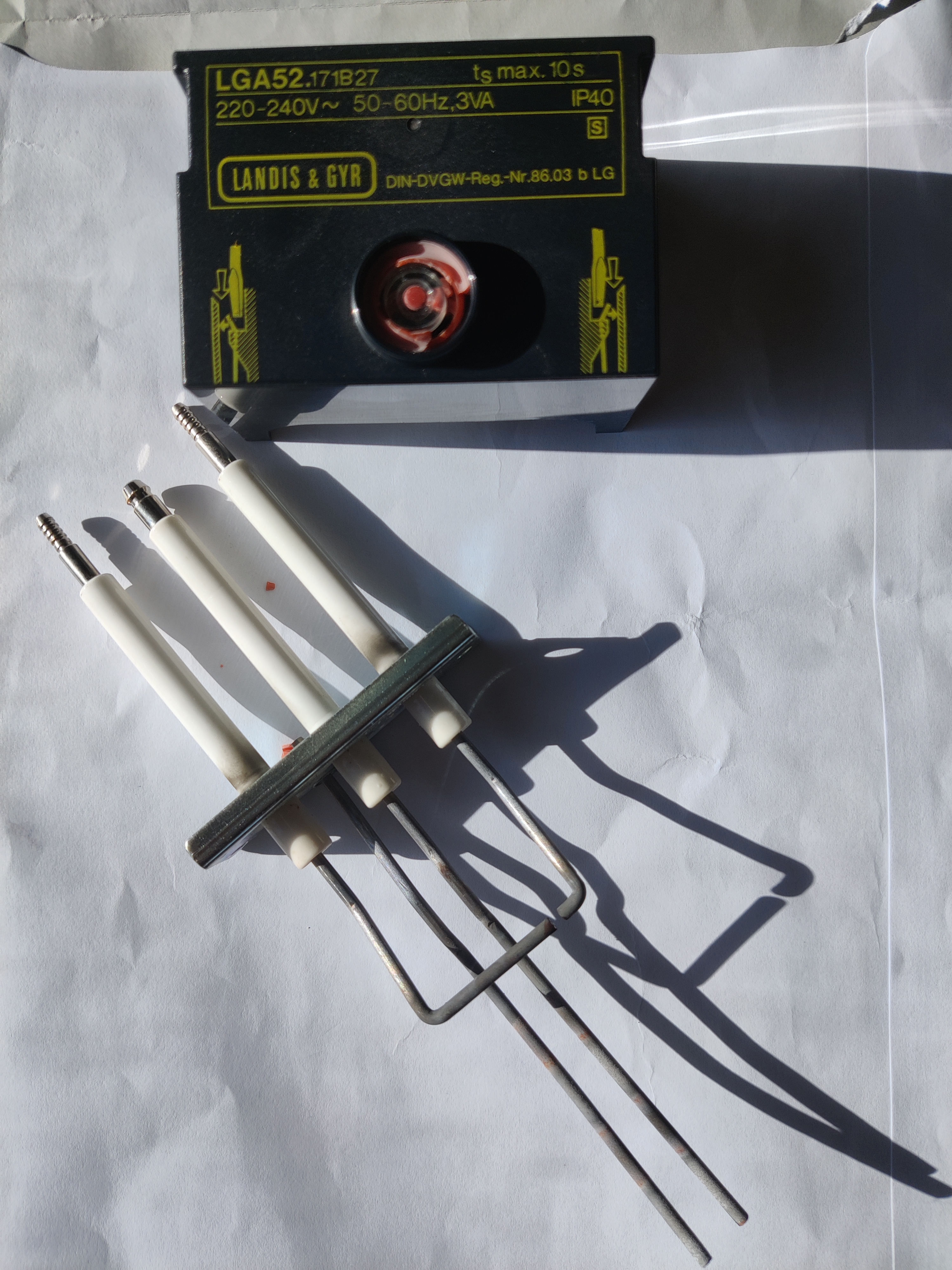

unsere Atola LGA52.171B27 , die seit 1989 gute Dienste erbracht hat und immer gut gelaufen ist, fällt andauernd aus. Der Heizungsmonteur hat schon alles ausgetauscht was er konnte (siehe Bild).
Ich drücke nach den Ausfällen auf den Störungsknopf, dann läuft sie wieder für ein oder mehrere Stunden.

Feuerungsautomat und Elektrodenblock ? Die dürften noch erhältlich sein. Allerdings ist momentan die Ersatzteil-App nicht abrufbar. Bis dahin könntest mal die Seriennummmer posten.

Ich bin kein Fachmann und weiß nicht was ein Feuerungsautomat und Elektrodenblock ist. Ich vermute aber, das sind die Teile die der Monteur schon ausgetauscht hat => Siehe die Bilder die ich in der 1. Message hatte.

LGA XX bezeichet den Feuerungsautomaten. Ist der schwarze Kasten mit der Leuchte oben drauf. Die ,,Stacheln,, auf dem Blechstreifen bilden den Elektrodenblock.
Wenn der Monteur diese Teile schon getauscht hat, bleibt ja faktisch nur die Gaskombi über.
