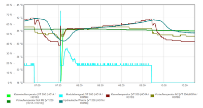

Kannst du einen Erfahrungswert sagen, wann oder wie oft ist zu viel Takten des Brenners? (z.B. 3 mal pro h oder sowas?)
Und falls dem so wäre müsste ich die „Differenztemperatur Heizkreis 2“ noch weiter senken richtig?
Johann
Hallo Johann,
das ist das Trenddiagramm von einem Mitstreiter, der auch so einen Puffer hat.
Aber ein älterer Vitodens.
Hier dauert es 2 Stunden bis der Puffer die Abschaltschwelle erreicht.
Dann ist der Brenner ca. 30 Min aus.
Das Verhalten ist aus meiner Sicht bei dem Setup ok.
Das Diagramm ist vom 23.11.2022.
