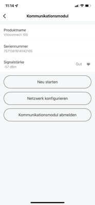

Ich habe einfach mal zwei Screenshots gemacht.
Die Screenshots bestätigen nur das, was ich eben schon geschrieben habe.
Die Vitoconnect ist doch an einem ganz anderen Gerät angeschlossen?
Jetzt komme ich nicht mehr mit. Was heißt an einem anderen Gerät angeschlossen? Die Vitoconnect hängt doch an meiner Vitodens 300W (B3HA) oder nicht?
Dann schau dir doch mal deinen Screenshot an.
Die Vitoconnect ist an einem Vitopend 200 angeschlossen.

Ich habe die Gerätedaten geändert und mal einen Neustart der Vitoconnect angeschoben.
Wie ich sehe hat sich jetzt auch die Außentemperatur entsprechend geändert.
Super Benjamin, vielen Dank!
Zum einen steht jetzt die korrekte Anlage drin und die Temperatur hat auch gewechselt!
