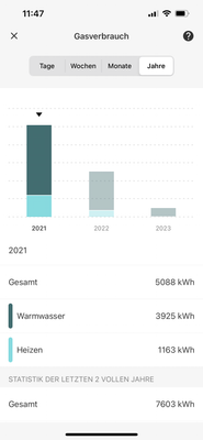

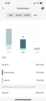

Über die ViCare-App verfolge ich Solarertrag und Gasverbrauch regelmäßig und durch Optimierungen über die App hat sich der Verbrauch von 2021 - 2022 laut App halbiert.
Ich dachte eigentlich es wäre alles gut, bis heute die Abrechnung des Gasversorgers kam.
Der Gasverbrauch hatte sich 2020-2021 und 2021-2022 jeweils verdoppelt.

Mir ging es eigentlich auch darum, warum die ViCare-App sagt, mein Verbrauch hat sich halbiert während sich der Gaszählerwert verdoppelt hat.
Zumal gerade letztes Jahr noch Optimierungen an Heizkurve, Neigung und Warmwassertemperatur stattgefunden hat.
Die App spiegelt das wieder - der reele Verbrauch sagt das gegenteil
Hallo, die Verbrauchsanzeige ,egal ob Vitodens oder APP, verwendet 2 Parameter 1098.4 und 1098.5 (Vitodens 300 , die Parameter können unterschiedlich sein).
Beide muss man selber einstellen und korrigieren, falls erforderlich.
Der Verbrauch wird ‚nur‘ errechnet nicht gemessen ,er darf deshalb auch nicht zur Abrechnung benutzt werden. Da gibt es einige Variablen, Brennwert der Anlage, Brennwert des Gases(kann wechseln),Gaszustandszahl (kann wechseln)……
Bei mir hat der Verbrauch auch nicht gepasst, bei anderen passt er vielleicht.
Ich habe den errechneten Verbrauch mit der geeichten Gasuhr verglichen.das kann über 24 Stunden oder mehr sein. Die Differenz habe ich ausgeglichen durch den Parameter 1098.5 . Die Vitodens rechnet den Verbrauch erneut aus. Und wieder habe ich verglichen und angepasst .
Jetzt passt der errechnete Verbrauch einigermaßen mit dem Gaszähler. Aber 100 % werde ich für meine Anlage nicht erreichen.
