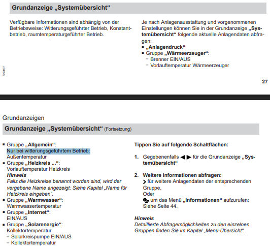

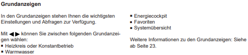

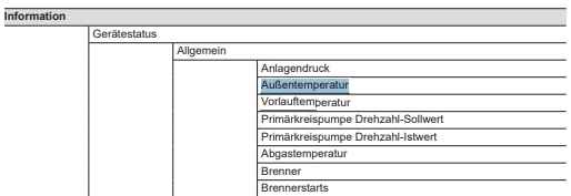

Ja, das reicht mir. In der "Systemübersicht" kannst du die Außentemperatur beim "7-Zoll-Touchdisplay" unter der Gruppe "Allgemein" abfragen.
https://static.viessmann-climatesolutions.com/resources/technical_documents/DE/de/VBA/6223907VBA0000...
Abfrage beim "3,5-Zoll-Schwarz/Weiß-Display":
https://static.viessmann-climatesolutions.com/resources/technical_documents/DE/de/VBA/6223909VBA0000...
Die Heizgrenze kann für den Heizkreis 1 über den Parameter 1395 eingestellt werden (Siehe Serviceanleitung ab S. 50).
https://static.viessmann-climatesolutions.com/resources/technical_documents/DE/de/VSA/6253925VSA0000...
Im Grunde bin ich mit dem Gerät zufrieden, allerdings war ich erstaunt darüber, als ich bei meinem Installationsbetrieb erfahren habe, dass bestimme in der Bedienungsanleitung aufgeführte und somit zugesicherte Funktionen nicht einstellbar sind und ich dafür den "Erweiterungssatz Mischer" benötige, um den witterungsgeführten Betrieb einzustellen.
Das hat mich zusätzlich nochmal eine Menge Geld gekostet, was in meinem Budget nicht eingeplant war.
Zum Beispiel Abschaltbetrieb, das heißt in Ihrem Terminus "abgeschaltet", von Betrieb keine Spur. Ich wollte gerne, dass sich zu bestimmten Zeiten die Therme komplett abschaltet, aber das ist - wie ich dann erfahren habe, erst nach der Installation des "Erweiterungssatz Mischer" möglich.
Und damit lässt mich die Bedienungsanleitung auch alleine: Auf Seite 61 heißt es unter dem Punkt "Erweiterungssatz Mischer": Siehe Mischer. Mischer taucht aber im Stichwortverzeichnis nicht auf.
Weitere Bezeichnungen sind irreführend, was Einstellungen zum Sparen von Energie anbelangt.

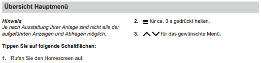

Ich habe meine Bedienungsanleitung jetzt zu Rate gezogen, das Thema Außentemperatur kommt nur aua Seite 58 "Hauptmenü" Allgemein als Punkt 2 "Nur bei witterungsgeführtem Betrieb" vor, im Stichwortverzeichnis auf Seite 68 überhaupt nicht.

In der Bedienungsanleitung steht bei Außentemperatur kommt nur auf Seite 58 "Hauptmenü" Allgemein als Punkt 2 "Nur bei witterungsgeführtem Betrieb" und dazu musste ich eben nachträglich noch des "Erweiterungssatz" installieren lassen. Das ging aus der Bedienungsanleitung eben nicht hervor, hat mir aber zusätzliche Kosten verursacht. Ich war davon ausgegangen, dass es wie bei meiner alten Anlage funktioniert, dass die Therme bei steigender Außentemperatur abregelt. Auf Seite 61 heißt es unter dem Punkt "Erweiterungssatz Mischer": Siehe Mischer. Mischer taucht aber im Stichwortverzeichnis nicht auf. Ich halte das alles für sehr unzulänglich, wenn nicht sogar irreführend.

Wie bereits beschrieben, ist eine Erweiterung für die Nutzung des witterungsgeführten Betriebs nicht notwendig. Da du anscheinend keine hydraulische Weiche oder einen Mischer hast, ist auch dafür keine Erweiterung notwendig. Ich empfehle dir, dich diesbezüglich noch einmal mit deinem Fachbetrieb in Verbindung zu setzen.
Mit Verlaub: Ich halte nach wie vor die Bedienungsanleitung für nicht schlüssig, irreführend, wenn nicht sogar falsch. Eine Steuerung über die Außentemperatur mit der Therme so wie sie ist, wird darin nicht erklärt.
