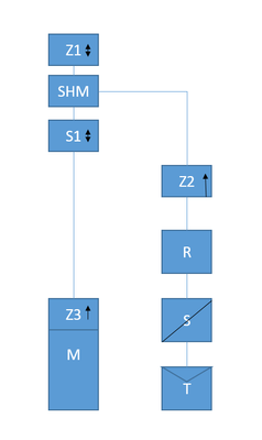

Danke für die Antwort. Ich habe es mir mal im Schrank angeschaut. Mein Schema weicht auf jeden fall ein bisschen ab. Z2 misst ausschließlich den produzierten Strom der PV. Die BZ ist direkt mit S1 Verbunden und Z4 fehlt.
-> Richtig! Du hast Recht! Ich meine den Direktverbrauch, z.B. sichtbar in der Kachel Stromerzeugung, oder Live´-Erzeugung. Der existiert quasi seit Anfang April nicht mehr.
Der Anschluss des S1 sieht eigentlich gut aus, es scheinen auch alle Daten zur Vitovalor zugelangen ausser der Netzbezug.
Aus Deiner Skizze ist nicht ersichtlich, wo Deine Verbraucher angeschlossen sind.

Da in Deiner Skizze der Anschluss der Verbraucher fehlt kann nicht festgestellt werden, wohin und worüber der Bezugsstrom fließt.
Moin moin! Ich habe gerade nochmal nachgeschaut. Die Verbraucher und die WB hängen am Wechselrichter. Das ist wahrscheinlich der "Casus Knacktus" 😉 Was meinst du?
Dann wäre es auch logisch, weshalb S1 nichts davon mitbekommt und die Vitovalor die Daten eben auch nicht auswerten kann.
Richtig wäre es aus meiner Sicht nach diesem Schema:
Frage wäre dann nur, ob die Wallbox am WR hängen bleiben muss, oder auch in die anderen Verbraucher mit reingeht. Stichwort Überschussladung.
Dann noch den Energymeter an die BZ für die Darstellung im Sunnyportal. Ich glaube dann sollte es wahrscheinlich klappen. Somit wären die BZ Daten wieder in der ViCare App richtig inkl. Netzbezug und die Produktionsdaten insgesamt können im Sunnyportal ausgelesen werden.
Genau, das ist der Grund warum der S1 es nicht mitbekommt.

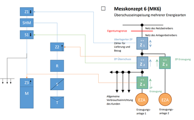

Am Zähler Z1 ist ein kleiner Aufkleber mit MK6. Das bedeutet, dass das Messkonzept Nr. 6 verwendet wird. Das ist auch richtig. Wenn Deine Skizze aber stimmt, dann wurde nicht nach MK6 angeschlossen.
Insofern hat Dein Elektriker die Anlage gegenüber dem Netzbetreiber falsch fertiggemeldet. Dein Einspeisevertrag mit dem NB ist von Deiner Seite damit nicht erfüllt.
Da geht also noch mehr schief, als nur die vermissten Werte.
Fordere Deinen Elektriker auf die Anlage nach dem erforderlichen und mit dem NB abgestimmten Messkonzept anzuschließen.
Loule
Jepp, da müssen die nochmal ran. Ich werde gleich mal telefonieren. 😉
Theoretisch könnte es abgebildet werden, aber das setzt voraus das alle Zähler vom Netzbetreiber akzeptiert werden, was ich mir beim besten Willen nicht vorstellen kann:
Hier ein Text vom NB:
Überschusseinspeisung mehrerer Energiearten. Messkonzept 6 wird angewendet, wenn zwei Erzeugungsanlagen zur Deckung des Selbstverbrauchs betrieben werden. In Anlehnung an diverse Entscheidungen der Clearingstelle lässt die SWTE-Netz GmbH das Messkonzept nur zu, wenn Erzeugungsanlage 2 eine Leistung kleiner 100 kW hat. Ab einer Leistung von über 30 kW ist für
Erzeugungsanlage 2 ein Nachweis zu erbringen, dass der Eigenverbrauch der Anlage (z. B. Standby-Verluste von Wechselrichtern) kleiner 0,7% der erzeugten Energie ist. Z1 und Z2 müssen einheitlich als SLP- oder RLM-Zähler ausgeführt werden. Der Entfall von Z3 und/oder Z4 ist unter bestimmten gesetzlichen Vorgaben möglich. Die Energiemengen berechnen sich wie folgt:
Bezug = Bezug Z1
Einspeisung Erzeugungsanlage 1 = Einspeisung Z2
Einspeisung Erzeugungsanlage 2 = Einspeisung Z1 - Einspeisung Z2
Selbstverbrauch = Erzeugung Z3 + Erzeugung Z4 – Einspeisung Z1
Die Frage wäre was für Voraussetzungen für den Entfall von Z3 und Z4 notwendig sind.
