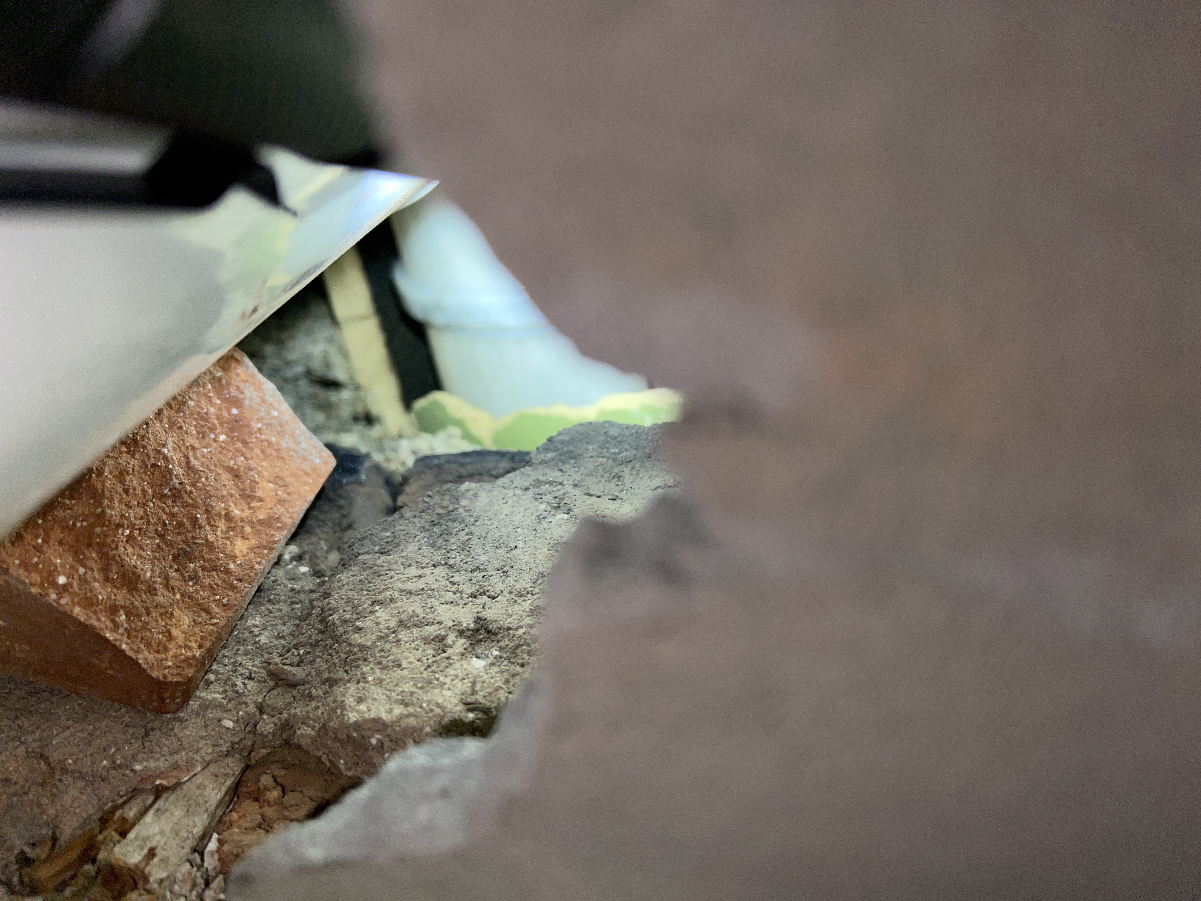

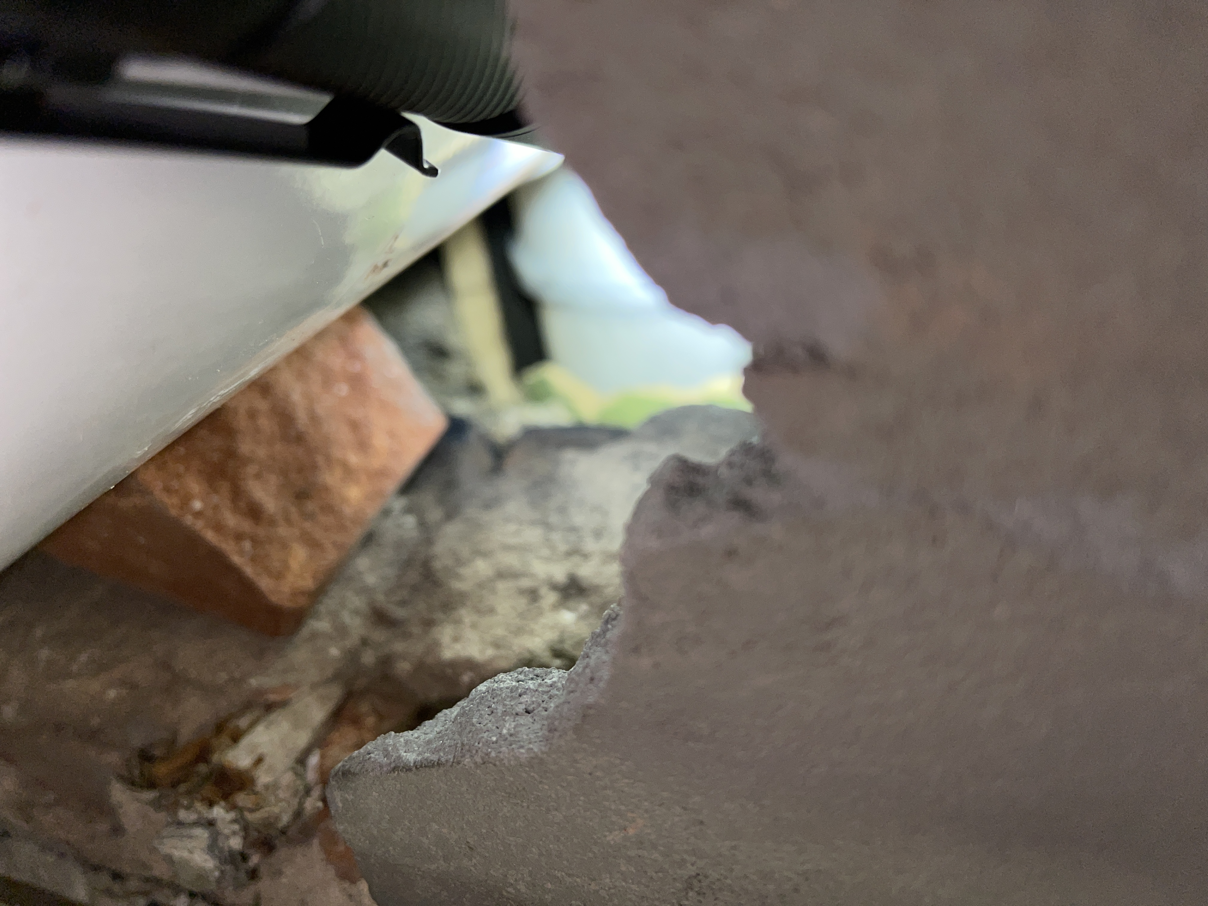

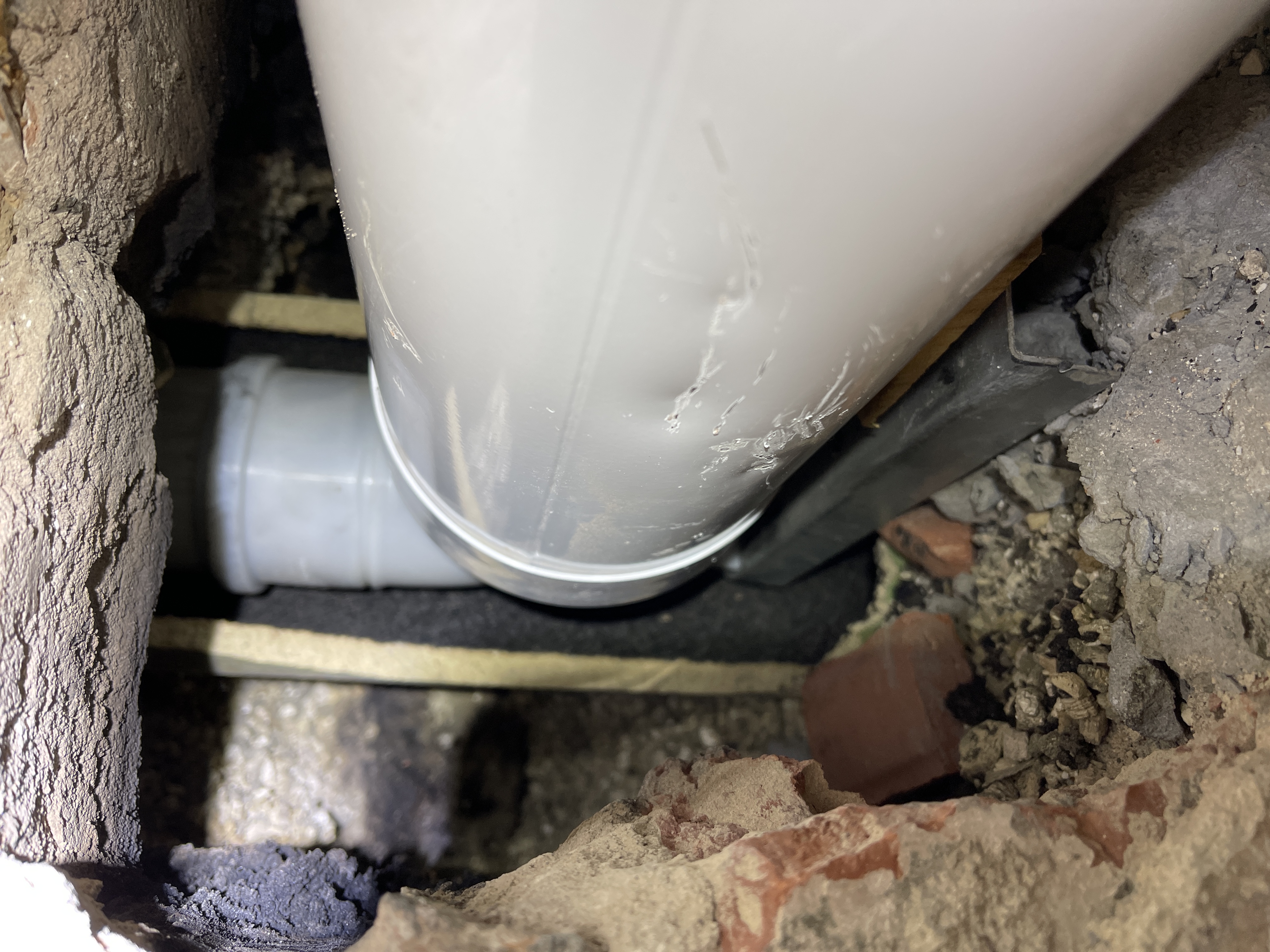

bei mir wurden im letzten Jahr ein Vitovalor PA2 und eine Vitodens installiert. Beide werden als Abgaskaskade betrieben.
Da mein bestehendes Abgasrohr nur 120 mm Durchmesser hat, beschloss die Fachfirma nur das Abgasrohr nach außen zu führen. Die Frischluftzufuhr wurde raumluftabhängig installiert. Nachdem dies der Schornsteinfeger bemängelt hat, wurde jetzt der Schlot nochmals geöffnet und das Rohr für die Frischluftansaugung einfach stumpf in den Schornstein geführt und fertig. Da um das vorhandene Tonrohr eine Schüttung eingebracht wurde, befürchte ich, dass irgendwann Teile dieser Schüttung angesaugt werden und dies zum Ausfall der Geräte führt.
Meiner Meinung nach ist das nicht fachgerecht und erfüllt auch nicht die Vorgaben von Viessmann. Bis zum Ausfall eines der Geräte ist es wahrscheinlich nur noch eine Frage der Zeit! Was kann ich tun? Der Fachbetrieb weigert sich nachzubessern.
Fotos habe ich angefügt. Bitte um Hilfe!!!!

der Raumluftabhängige Betrieb ist für die Vitovalor nicht zugelassen. Dies hatte der Schornsteinfeger bereits bemängelt. Der Schacht muss natürlich wieder geschlossen werden.
Die momentane Ausführung ist nicht optimal. Deine Befürchtung, dass Rückstände und Staub aus dem Schornsteinschacht angezogen werden, ist auch nicht ganz unbegründet. Die Rückstände könnten im Laufe der Zeit zu Schäden am Gerät führen. Es muss daher sichergestellt werden, dass der Schornsteinschacht frei von Rückstände, Staub etc. ist und auch bleibt.
Das Abgasrohr scheint zudem im Schacht Berührung mit der Schachtinnenwand zu haben. Das Abgasrohr unterliegt je nach Abgastemperatur einer Wärmeausdehnung und muss sich im Schacht frei ausdehnen bzw. zusammenziehen können. Dies wird durch die mitgelieferten Abstandshalter gewährleistet. Im aktuellen Zustand könnte es durch die Berührung mit der Schachtinnenwand zu Undichtigkeiten kommen, da sich das System nicht frei bewegen kann.
Sollte die Situation mit dem Schacht nicht geändert werden können, würde evtl. auch die Möglichkeit bestehen die Zuluft getrennt über eine Außenwanddurchführung zu beziehen.

Auf den Bildern sich es so aus, als ob das Kesselanschlussstück nicht bis an das Tonrohr gezogen wurde. Somit würde der Kaminschacht mit einem Maß von 135 mm ausreichend sein.
Die Anlage zieht sich die Zuluft also mit über den Kaminschacht und nicht nur über das Tonrohr.
Was ich allerdings nicht beurteilen kann ist, ob das Abgasrohr mit den Abstandhaltern so in dieses Rohr passt. Durch wärme und kält arbeitet das Rohr was dazu führen kann, dass es sich auseinander zieht wenn es irgendwo am Tonrohr hängen bleibt. Wenn dann müsste dies vor Ort begutachtet werden, dies kann der Fachbetrieb in Auftrag geben. Da jetzt alles wieder zugemauert ist, kann man aber vermutlich nichts mehr prüfen ohne den Schacht wieder zu öffnen.
Hallo, die Heizung kann ja eben nicht die Luft über den Kaminschacht ziehen, da dieser komplett mit einem Granulat gefüllt ist. Das heißt, das Tonrohr wurde damals in den Schlot eingezogen und dann wurde alles mit diesem Granulat aufgefüllt. Die Anlage kann nur über das Tonrohr Ansaugen. Alles andere ist dicht! Abstandhalter wurden überhaupt nicht verwendet! Die ganze Anlage soll jetzt die Luft über ein 120iger Rohr Ansaugen, in dem sich ein 80iger Abgasrohr befindet. Und laut Fachbetrieb ist dass so von Viessmann abgesegnet.

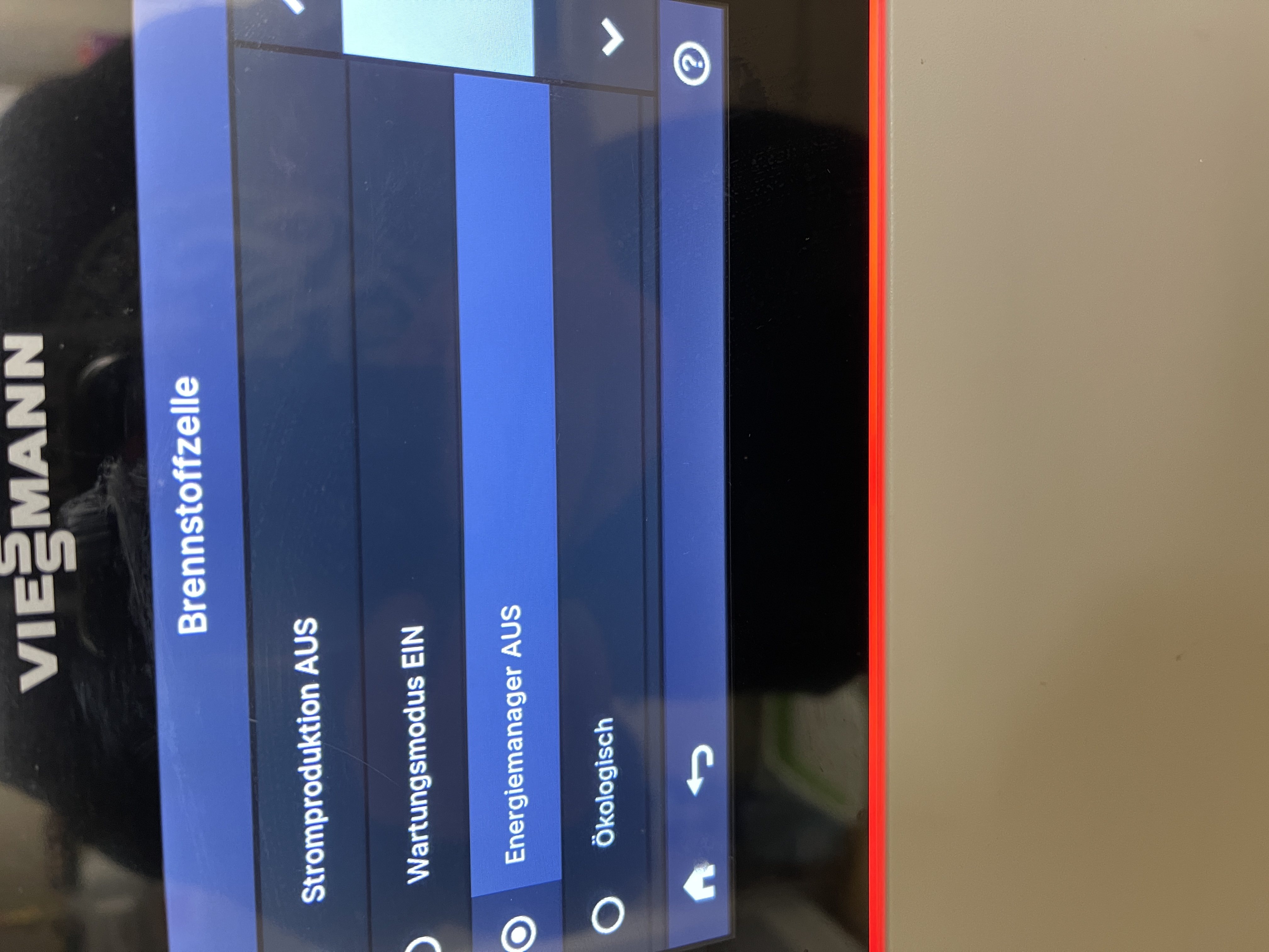

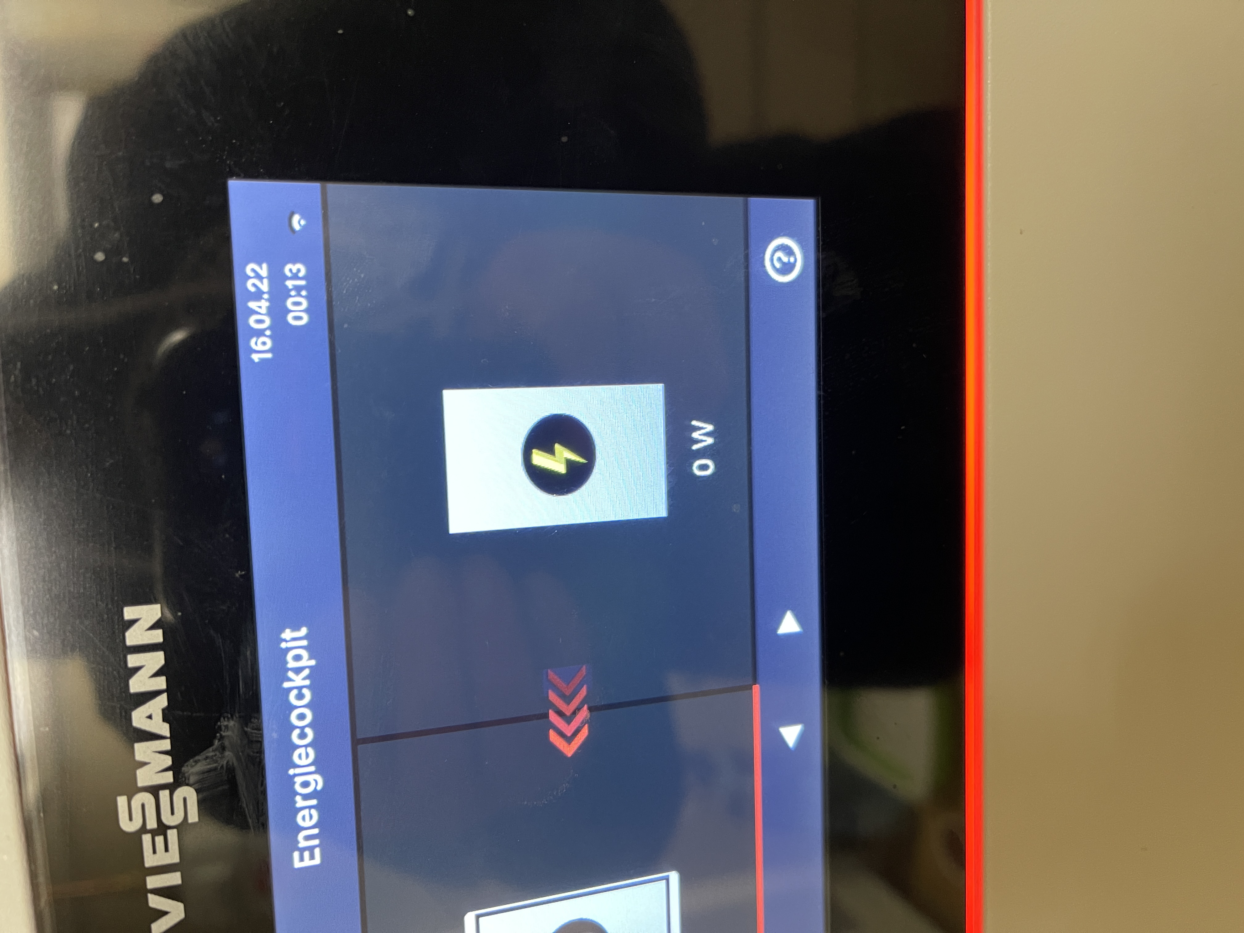

Hallo, unabhängig von dem Abgas- und Zuluftproblem schaltet sich meine Brennstoffzelle seit einigen Tagen täglich ab.
Da ich im Moment zu Hause bin, ist mir das aufgefallen.
Gestern um 9.00 Uhr war die Stromproduktion auf 0. Um 13.00 hat sie mit der Regeneration begonnen und heute Morgen um 8.45 ist sie schon wieder aus. Scheinbar werden diese Ausfälle aber nicht als Neustarts gezählt.
Enegiemanager ist aus.
Grüsse!
ich hab das mit der Brennstoffzelle jetzt ein paar Tage beobachtet. Sie fängt nach der Regeneration bei ca. 760 W an. Dann Pegeln sich alles bei ca. 700 W ein. Irgendwann geht dann die Leistung auf 300 W zurück, dann plötzlich wieder auf 760 W und dann geht sie aus. Manchmal 2mal am Tag.
Teilweise werden die Neustarts nicht offiziell gezählt.
Die Rücklauftemperatur ist nie viel höher als 40 Grad und der Energiemanager ist aus.
Auch wenn ich die kleine Klappe am Zuluftrohr öffne und die Brennstoffzelle quasi wieder raumluftabhängig läuft, ändert sich nicht daran.
Hallo, mittlerweile ist die Brennstoffzelle ausgefallen.
Fehlermeldung siehe Anhang.
