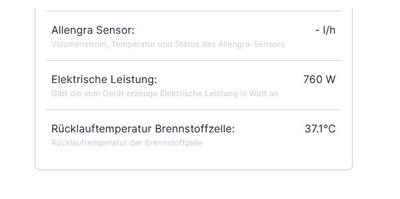

nachdem im letzten Jahr (siehe unten) der bekannte Fehler F.303 - C2F0 bei uns zu längeren Ausfällen führte (von Entschädigung wurde nie was erwähnt) lief die Anlage seit 30.12.2020 zur vollsten Zufriedenheit. Im Oktober wurde eine (Fern-)Wartung durchgeführt. Dabei wurde kein Fehler festgestellt. Eine DI-Kartusche, die anscheinend Probleme macht, wurde meines Wissens nach nicht getauscht. Seit heute Nachmittag zeigt unsere PT2 wieder ein ähnliches Verhalten wie vor dem Stillstand letzten Jahres (auch hier hatten wir sehr stark schwankende Werte). Die elektrische Leistung schwankt sehr stark zwischen 740 und 770 W. Das war seit ca. 10 Monaten noch nicht der Fall (die Leistung schwankte, wenn überhaupt, zwischen 760 und 790 W). Jetzt befürchten wir einen ähnlichen Ausfall wie letztes Jahr. Warum wird die DI-Kartusche (wenn schon als Problem erkannt) nicht prophylaktisch im Rahmen der Wartung getauscht ?
Ich hoffe, dass der Fehler nicht wieder auftritt and sich das veränderte Verhalten erklären lässt.

ich habe keinen Fachpartner, da ich direkt einen Wartungsvertrag mit der Fa. Viessmann abgeschlossen habe. Aus meiner über 40 jährigen Praxis in der IT kann ich aber nur sagen, dass Abwarten bei bekannten fehlerhaften Teilen (DI-Kartusche) nur zu Unzufriedenheit und hohen Folgekosten führt. Im Moment läuft die Anlage ja noch, aber mit sinkender elektrischer Leistung. Der Ansatz meiner Anfrage bestand eigentlich darin, eine Erklärung für die sinkende elektrische Leistung zu erhalten.

inzwischen sinkt die elektrische Leistung weiter.
Vielleicht könnte sich das doch jemand von der Fa. Viessmann ansehen.
