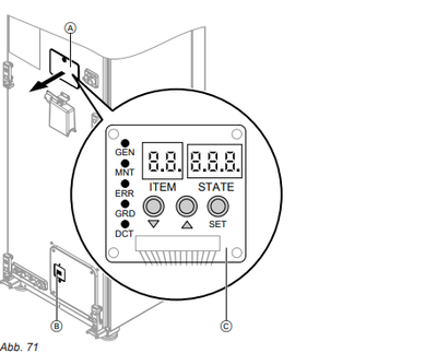

Hallo ckeber,
die Brennstoffzelle muss über das Bedienteil der Brennstoffzelleneinheit entstört werden.
Erstmal muss jedoch geprüft werden, ob die Zelle auch wirklich auf Störung steht.
Dies wird auf der Platine mit der LED "ERR" angezeigt.
