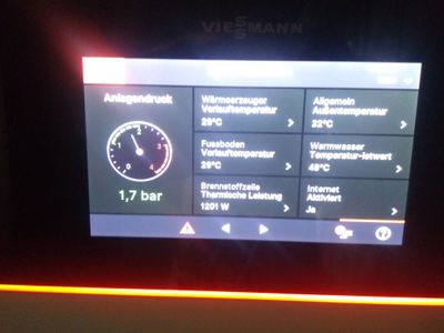

Wir haben die Heizfunktion unsere Brennstoffe Vitovalor PT2 seit Februar aus (Display zeigt Abschaltberieb). Dennoch scheint die Heizung an zu sein (Bild), zudem werden monatlich rd. 22 kW Strom fürs Heizen verbraucht (lt. ViCare).
Woran liegt das und ist die Haftung wirklich aus?

mittlerweile ist der Warmwasserbetrieb in der Tag wieder in Betrieb. Ich meinte exemplarisch den Zeitraum 9. - 13.7. (siehe Screenshots). In diesem Zeitraum war auch der Warmwasserbetrieb aus.
Insgesamt verstehe ich die Betriebszeiten nicht. Manchmal läuft sie für 2 h, was für die Warmwasserproduktion ausreichend sein dürfte. An anderen Tagen, z.B. heute (Screenshot), läuft sie deutlich länger.
Das Hauptproblem ist v.a. die längeren Aus-Phasen im Heizumgsbetrieb im Winter, die während der Hauptverbrauchsphase waren (siehe Excel Übersicht). Die Zelle lief v.a. dann, wenn wir wieder Strom noch Wärme benötigt haben.
