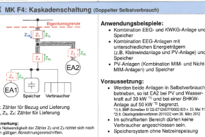

 messkonzept:
haben die stadtwerke bei mir so kostenlos installiert
habe nochmal die kaskadenschaltung rausgesucht.
Folgende Zähler sind verbaut.
  • Z1 = Liefer-Bezugszähler für gesamtes Konstrukt = Zähler,1
  • Z 4 = Liefer-Bezugszähler, misst Lieferung der PV-Anlage =Zähler 2
  • Z 2 = Erzeugungszähler BHKW = Zähler 1
Der Zähler Z1 ist der Zähler, welcher sowohl die gesamte Einspeisung aus BHKW und PV misst (Lieferung = 2.8.0) sowie den von Ihnen bezogenen Strom von Ihrem Energielieferanten (Bezug = 1.8.0).
Die Einspeisevergütung für die PV-Anlage bis 10kWp mit Inbetriebnahme im Oktober 2022 beläuft sich auf 8,2ct/kWp.
Nachdem der Zähler Z4 auch ein Zweirichtungszähler ist, muss der OBIS-Code 2.8.0 im Display erscheinen.
gruss gerd
