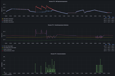

Hallo Zusammen,
ich versuche seit längerem dem extrem hohen Verbrauch meiner Vitovalor PT2 auf den Grund zu gehen. Ich habe zwei Heizkreise (HK1 Pool, HK2 Haus). HK1 habe ich manuell ausgeschaltet (kann ich mir bei aktuellen Gaspreisen nicht leisten). Auch unter Berücksichtigung der Gas-Strom-Umwandlung habe ich mit 38.000 kWh einen doch sehr hohen Verbrauch. Was mich stutzig macht, sind die merkwürdigen Zacken-Kurven der Speichertemperaturen (oben/unten) und oft korrelierende Temperaturwerte. Ich habe schon überlegt, ob die Zirkulationspumpe nicht korrekt angeschlossen / parametrisiert ist. Auch andere Werte (Hydraulische Weiche) erscheinen nicht wirklich plausibel.
Freue mich über Hinweise.
Danke

Ich empfehle, wenn möglich, eine Anpassung der Heizzeiten. An einigen Tagen heizt die Anlage komplett durch. Auch eine Reduzierung der Raumsolltemperatur wird zu einem geringeren Gasverbrauch führen. Die Warmwassertemperatur kann ggf auch weitere reduziert werden. Der Vitodens wird bei einer geringeren Warmwasser-Solltemperatur seltener in Betrieb gehen. Somit bleibt mehr Puffer für den Betrieb der Brennstoffzelle wodurch längere Laufzeiten entstehen und du Strom einsparst indem kein Netzbezug stattfindet.

Bei einer Einzelraumregelung, die nicht untereinander kommuniziert, weiß der Wärmeerzeuger nicht wie die Stellung der Ventile sind. Es kann also vorkommen, dass die Ventile geschlossen sind, die Anlage aber weiterhin in Betrieb ist. "Kritisch" wird dies wenn die Brennstoffzelle in Betrieb ist und durch die geschlossenen Ventile die Rücklauftemperatur ansteigt. Infolgedessen heizt die Brennstoffzelle auf den Trinkwasserspeicher, ist dieser jedoch geladen und es kann keine Wärmeabnahme mehr stattfinden schaltet die Zelle ab.
Entscheidend für lange Laufzeiten ist, dass immer eine Wärmeabnahme sichergestellt werden kann. Sei es über die Wärmeflächen oder über den Trinkwasserspeicher. Daher die Empfehlungen in meinem vorherigen Beitrag beachten.
Bezüglich der Legionellen besteht kein erhöhtes Risiko. Bei einem Trinkwasserspeicher von 220 Liter findet am Tag ein ausreichender Austausch mit Frischwasser statt. Zudem überfährt die Brennstoffzelle den eingestellten Warmwasser-Sollwert. Dieser hat nur für den Spitzenlastbrenner eine Bedeutung.

Gerät ist nun gewartet, Wärmetauscher (zum 2x) ausgetauscht und mittlerweile hat der Installateur auch bemerkt, dass er das Ventil der Zirku-Pumpe beim Austausch abgedreht und vergessen hatte wieder zu öffnen (no comment). Nun läuft endlich seit einer Woche wieder alles planmäßig.
Problem 1: Ich sehe keine Daten mehr vor März 2022 - scheint der Datenlogger der Anlage verloren zu haben. Das ist schlecht für meine Steuererklärung, kann ich die irgendwo zentral bekommen?
Problem 2: Ich habe immer noch ein ungutes Gefühl, mit dem starken Abkühlen des WW-Speichers, sobald die Zirku läuft (5K in einer Stunde) - ob das wirklich normal ist
Problem 3: Rücklauftemperatur-Sensor gibt immer konstante Werte an - klingt unplausibel
Hier ein Foto vom Durchflussregler der Zirku (WW-Zirku-Leitungslänge vermutlich ca. 40-50m im EFH):
Ich habe die WW-Temperatur mal testweise für ein paar Tage auf Max 60°C gestellt (sonst default 50°C), um den starken Abfall der "WW-Temp-oben" besser darstellen zu können (ansonsten läuft auch WW-oben und WW-unten fast immer im Gleichklang).
Vielen Dank für die Mühe im Voraus.
