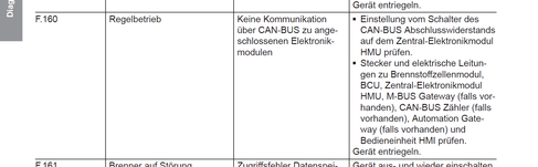

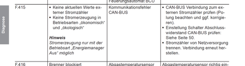

Ohne Energiezähler und damit ohne Informationen über den CAN-BUS gibt es z.B. die Fehlermeldung F.160 oder F.415
Der Energiezähler kann auch direkt in die 3-polige Versorgungsleitung z.B. mittels eines Kleinverteilers zur PT2 installiert werden.
ABER, dort kann nicht der 3-polige (Haus-)Verbrauch wie im Zähler-/Sicherungsschrank erfasst werden. Dafür kommt die Fehlermeldung z.B. F.160 nicht und der Platz im Zählerschrank wird frei.
Die Einstellung muss weiterhin auf "Energiemanager Aus" bleiben.
