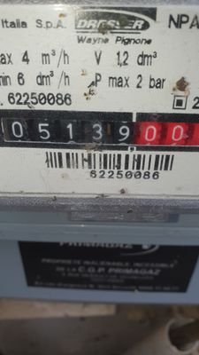

Könntest du mal ein Foto des Zählers einstellen? Danke.
Heizing
Danke! 
Und die Einheit hinten ist m³ ?
Heizing
Vorne 😃
Also eindeutig m³. Hm, ich glaube, das kann nur der Lieferant aufklären. Am Zähler ist es ja bereits wieder gasförmig, da müsste es dann doch eine Zustandszahl geben.
