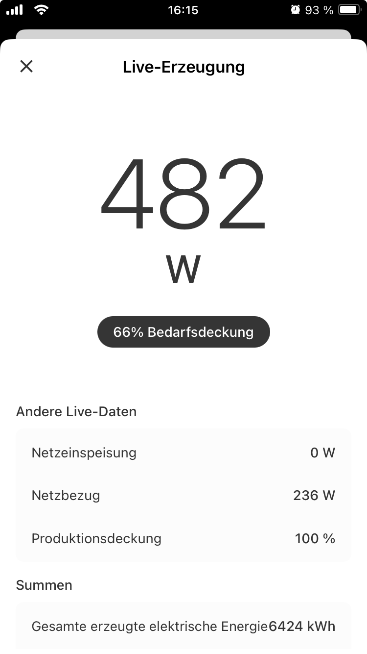

Hallo Patrick,
am 24.06.24 war der Monteur von Viessmann bei mir und hat das Wasserstoffrohr mit dem neuen Filter getauscht.
Nun läuft die Brennstoffzelle wieder, produziert aber nur unter 500Watt.
Ist ca 1/3 weniger wie vor dem Ausfall.
Wieso ist das so?
Gruss
Karsten
