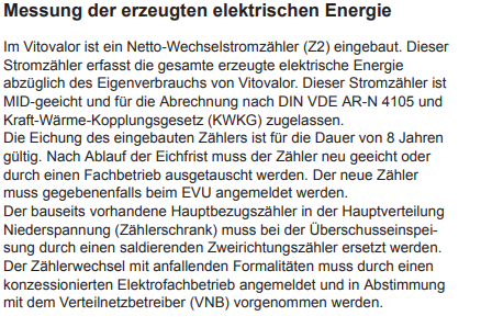

Eine Frage zu dem geeichten Energiezähler in der Vitovalor PT2 hätte ich noch.
Wann muss dieser Zähler getauscht werden?
Gibt es hier Eichfristen zu beachten?
Haushaltsstromzähler müssen glaub nach 8 oder 10 Jahren getauscht werden …..
Wird dieser Zähler ggf. im Rahmen der Garantie getauscht?
Kann dieser Zählertausch dann von den Stadtwerken erfolgen oder nur ein Servicetechniker von Viessmann??
Vielen Dank
Die Kosten für die Eichung fallen nicht in den Rahmen der Herstellergarantie.
