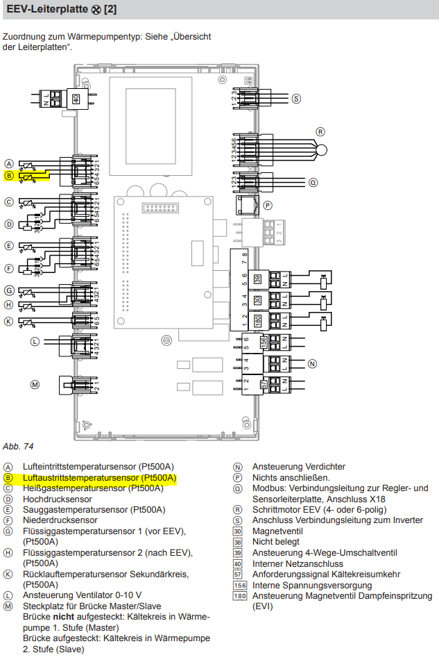

Danke, dieser sagt ebenfalls einen Defekt des Primärrücklaufsensors aus. Dieser sollte durch deinen Fachbetrieb ohmisch überprüft und bei Bedarf ausgetauscht werden. Dieser sitzt auf der EEV-Leiterplatte. Die Stelle habe ich auf dem beigefügten Bild markiert.
