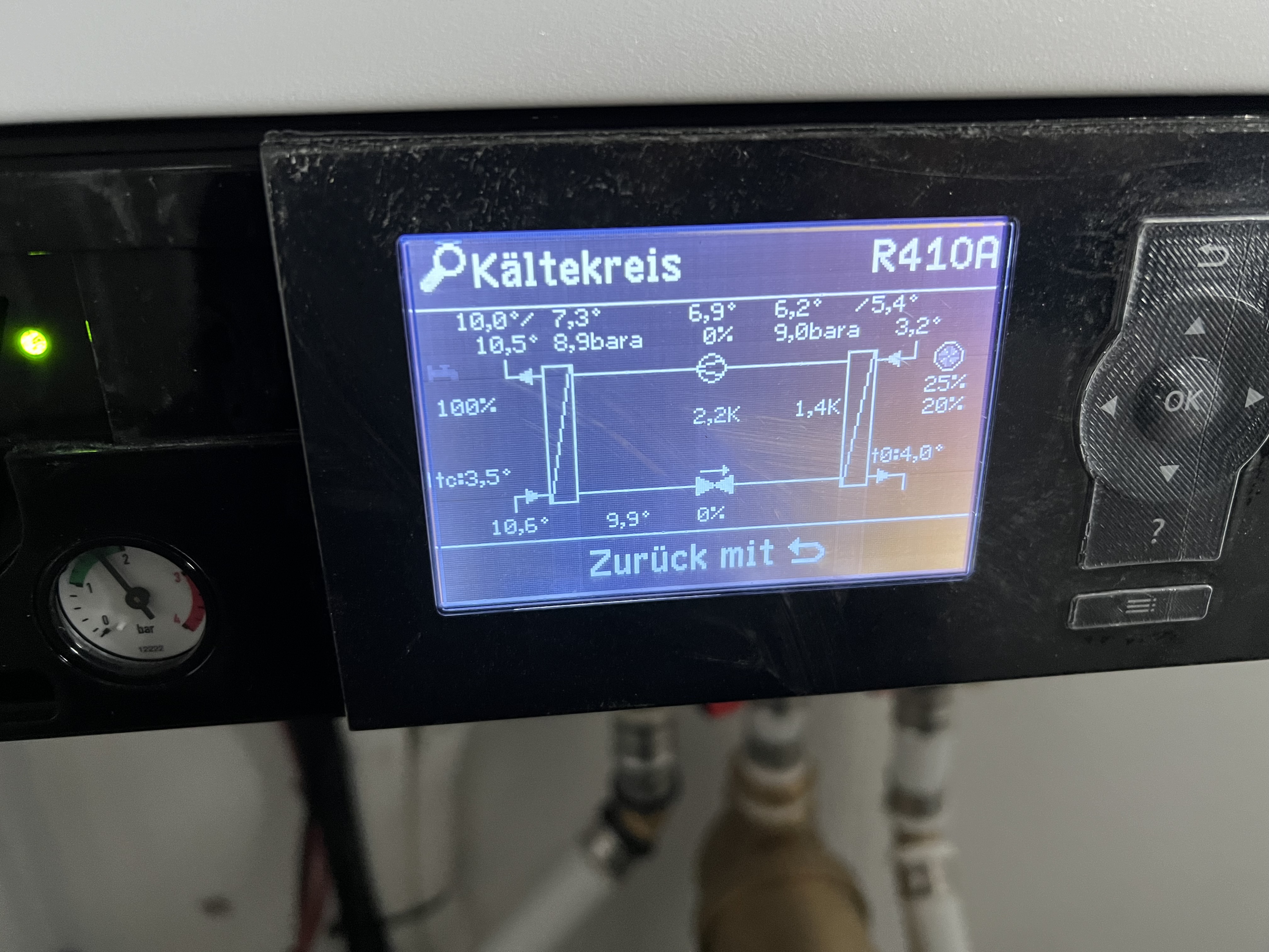

Viesmann Anlage 200-s frisch eingebaut zeigt fehler 33 und 1a an. der die heizungsanlage ist ca 5-6 std problemlos gelaufen.
der verdichter und die aussenanlage schaltet nicht ein?
kann mir einer sagen was hier die abhilfe wäre?

hallo nochmal ein kleies update:
nachdem ich einen netzreset gemscht habe passiert golgender fehler bei der anlage:
der verdichter startet geht aber nach kurzer zeit wieder durch den fehler aa (abruch abtauen) aus.
die vorlaufdeperarur überschreitet keine 20crad.
man muss sagen das der speicher letzte woche auch mit sehr kaltem wasser durchgepült und befüllt worden ist.
warmwasser habe ich deaktiviert. aber wenn ich auf warmwasser umstelle scheint es so das der verdichter länger in betrieb ist. die leitungslänge (kälteleitung ist genau 11,5m lang) evtl kältemittel zu wenig? oder verlust?
dazu noch eine allgemeine frage: kann ich den jeden belibigen fachpartner in meine nähe dazu beaftragen sich der sache anzunehmen?
anbei nochmal paar bilder der anlage wo der verdichter läuft.
