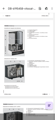

ist das in der VITOCAL links ein kleiner interner Puffer ? da werden die Anschlüsse handwarm...
Gab es vielleicht ein Software-Update ??
Dann hast du also die normale A, keine Hybrid und wenn ich's richtig verstehe zwei voneinander getrennt laufende Heizungen.
Da ist links der integrierte Pufferspeicher der zum Einsatz gedacht ist wenn die Anlage zum Abtauvorgang auf den kleinen Kreislauf schaltet oder im Notbetrieb bei Ausfall der Außeneinheit für den DLE genutzt wird.

Und das an der IDU mit G gekennzeichnete Teil ist die von mir abgesprochene interne Pumpe die mit Parameter 1100 /1102 geregelt wird und deinen Volumenstrom des Sekundärkreis zwischen ODU und Speicher regelt. Ohne Speicher der Volumenstrom direkt für Heizkreis. Wenn die nicht funktioniert kann auch Fehler F75 kommen.
