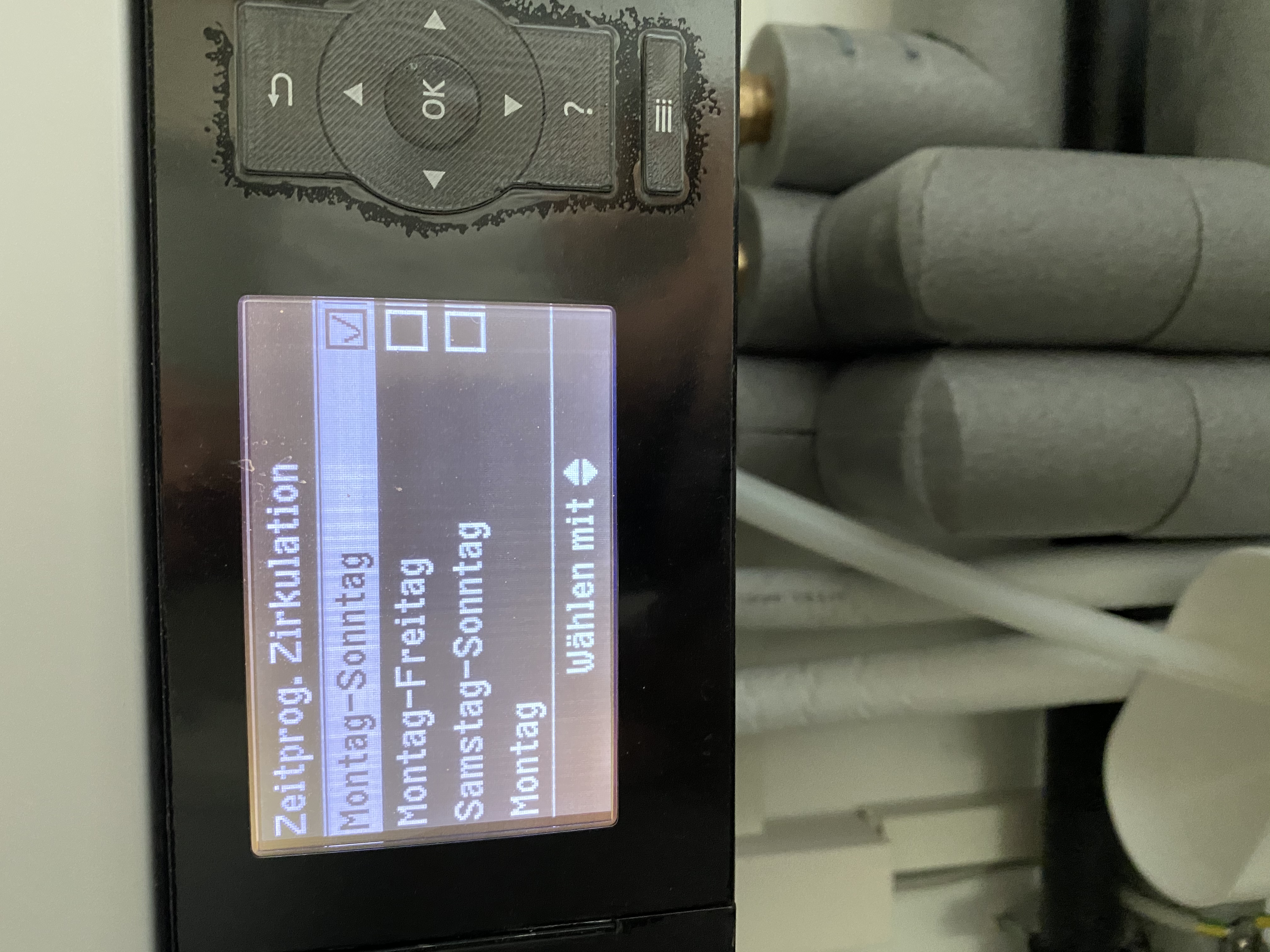

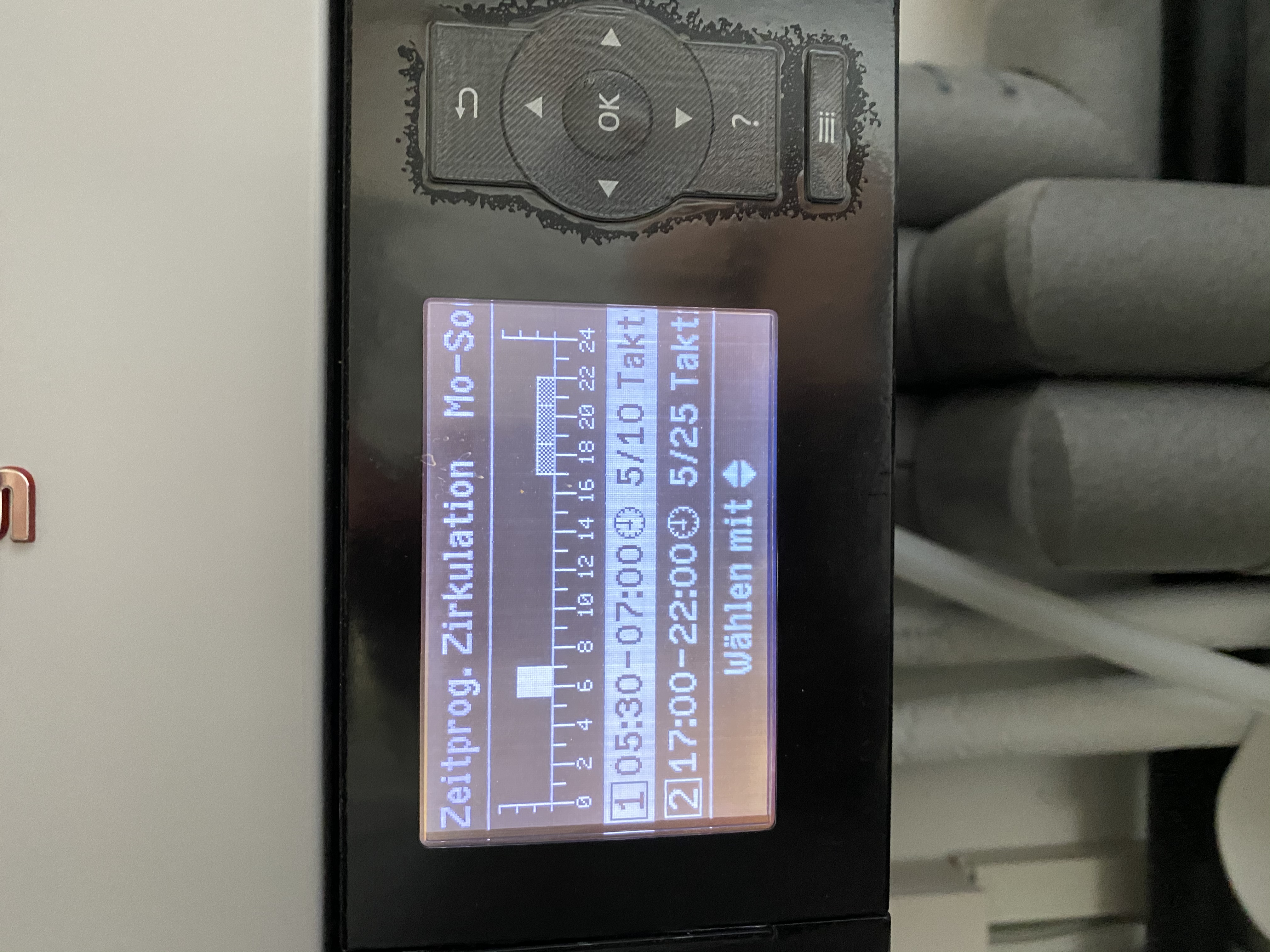

wie kann ich die Zirkulationspumpe den komplett ausschalten? Der Haken bei Mo-So ist nicht zu deaktivieren. Und wie kann ich eine Zeile löschen, die mein Sanitärbetrieb bei der Installation voreingetragen hatte? Die Bedienung ist leider nicht gelungen...
Vielen lieben Dank für die Hilfe.

Die Zirkulation ist nur für deinen Komfort bestimmt, damit du direkt Warmwasser hast, wenn du den Hahn aufdrehst. Ohne Zirkulation musst du ggf. 2 Min. warten.
Die Laufzeiten solltest du also nach deinen / euren Gewohnheiten einstellen und evtl. hinterfragen, ob immer und jederzeit direkt WW verfügbar sein muss.
Da die Pumpe aber min. 1 x/Tag laufen sollte um stehendes Wasser in der Zirkulation zu verhindern, wäre ein möglicher Start der Pumpe kurz vor dem Wecker sinnvoll, damit du/ihr im Bad direkt WW verfügbar hab.
Grüße Ralf
Hallo Markus,
Ralf hat es auf den Punkt gebracht Ich persönlich lasse die Zirkulationspumpe vor der Warmwasserzeit laufen, Dadurch bringe ich die Schichtung im Speicher nach dem Aufheizen nicht wieder durcheinander.

Ich würde dir empfehlen, dafür eine feste Zeit einzuplanen, damit du es nicht vergisst und es auch regelmäßig ausgetauscht wird.
wie viele Stunden am Tag sollten dies sein ?
Markus
Da reichen 5 bis 10 Min. Die Zirkulationsltg. muss nur 1 x durch gespült werden.
