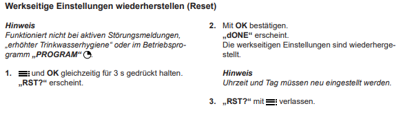

Hallo Rentner2014,
hast du einmal versucht die werkseitige Einstellung wieder herzustellen und anschließend die Anlage neu einzustellen?
