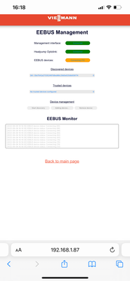

Mein Problem ist nun, das ich nicht selbst der Wärmepumpe beibringen kann, das es eine PV gibt. Die Gridbox bekommt immer einen disconnect (EEBus). Hier müsste man in der WP das Service Menu - meines Wissen SmarGrid aktivieren.

wurde denn EEBUS über die Vitoconnect schon freigegeben? Gibt es den Smart Grid Menüpunkt in der Codierebene?
ja der EEBUS wurde aktiviert. In der Codierebene1 gibt es u.a. den Punkt
Ja, in der Codierebene 1 müsste es den Punkt Smart Grid geben. Ohne geht es nicht.
