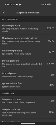

Hallo, ich bin gerade 700 km von meiner wärmepumpe entfernt und sie tut nun zum xten Mal nichts mehr, das einzige was hilft ist wenn man vor Ort sie via FI bzw. Sicherung stromlos schält und wieder einschält, dann startet sie sofort.

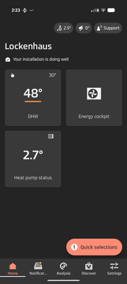

Habe sie vor der abfahrt von 48 grad auf 38 grad gestellt, Bei 30 hätte sie triggern sollen, hatt sie nicht, habe sie nun auf 48 gestellt (standartwert den wir fahren) triggert trotzdem nicht.
Aktuell nur Im warmwasser modus da die heizung erst gebaut wird
Elektriker und installateur hat alles geprüft, viessmann war schon 4x da sich das anschauen, hat auf verdacht die steuerungsplatine im innengerät getauscht, danach sah es so aus als würde nun alles hinhauen, leider sahs nur bis heute so aus....

 monoblock mit 1.1 grad, emergency funktion scheint nicht zu funktionieren ebensowenig eben der heizstab, laut installateur ist kein glykol wassergemisch drin sondern pures heizwasser

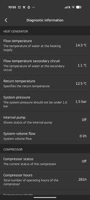

Hallo, nochmal der emergency mode samt Der heizstab funktioniert nicht in diesen zustand, das problem ist die wp fährt nicht an der heizstab fährt nicht an die pumpe fährt nicht an als würde alles stecken
Nochmal, nach einem Leitungsschutzschalter geführtem manuellem stromlos schalten also hard reboot läuft sie problemlos an heizstab sowie pumpe so wie aussengerät

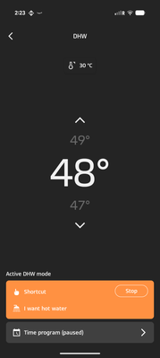

Lt. Bild steht das WW auf einem manuellen Quickselection-Modus. Was ist denn eingestellt worden?
Der manuelle quick selection modus war einer der versuche die wp zum started zu bringen ohne meinen bruder 80km zu der wp fahren zu lassen und den leitungsschutzschalter manuell zu betätigen was er gestern getan hat, danach hat sie sofort wieder gestartet, allerdings dürfte sie jetzt wieder bald in Dem hängenden modus sein
 heute wars wieder soweit und der installateur war im urlaub vor Ort, um das FI an aus spiel zu wiederholen, dann sprang sie wieder sofort an.

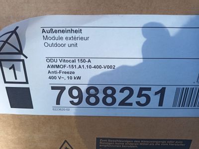

Falls wen interessiert. Die WP ist bei -18 Grad aufgefroren. Viessmann hat das Aussengeraet ausgetauscht.
Die Modell Nummer hat sich geandert von AWO-AC-AF 151.A10 zu AWMOF-151.A1.10-V00-V002 Anti-Freeze
