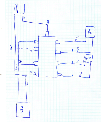

Allerdings sind, ausser der Aussentemperatur, die angezeigten Temperaturen überhaupt nicht plausibel. Ich denke, dass die Temperaturfühler nicht an den richtigen Stellen im Pufferspeicher sitzen? Der Pufferspeicher hat Fühleranschlüsse auf 4 Ebenen. Davon ist die WP an den unteren zwei, und die Vitoladens an den oberen zwei angeschlossen. Außerdem ist die RL Temperatur stets höher als die VL Temperatur, wenn der Verdichter läuft. Die WW Temperatur stimmt überhaupt nicht, wie auch, wenn diese oben kein Fühler hat? Die Versorgung auf die Heizungsrohre läuft über ein Divicon. Die angezeigten Temperaturen stimmen auch nicht mit den Werten auf dem Divicon überein, obwohl am Divicon VL ein Anlegefühler angeschlossen ist.
Das Schema:

Hallo mz67122,
von wem stammt denn dieses Schema? Hier solltest du dich einmal mit deinem planenden und ausführenden Fachbetrieb in Verbindung setzen.
