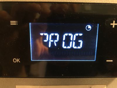

- Das Display zeigt nicht alle Segmente an(siehe Foto). Dies ist nicht normal, oder?

Hallo valbuz,
die Segmente sollten komplett angezeigt werden. Die zwei Striche beim "P" sollten also auch da sein. Hast du hier einmal einen Reset probiert? Ansonsten muss das Bedienteil über deinen Fachbetrieb ausgetauscht werden.

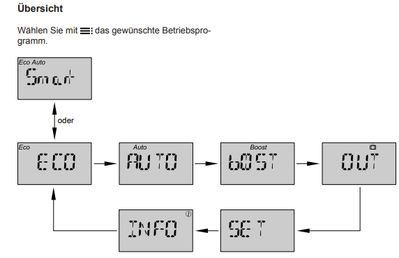

Die SMx Profile sind fix und können nicht weiter angepasst werden.
"Smart" sollte so wie im angehängten Bild eingestellt werden können.
Viele Grüße °fl
